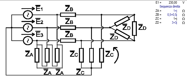

Ho inserito in tina il circuito in figura. Successivamente ho assegnato i relativi valori alle impedenze ed ai generatori (con fasi: 0° per E1, 120° per E2 e 240° per E3) per poi procedere con un'analisi AC ma come si può vedere vengono segnalati due errori.
Grazie. O_/

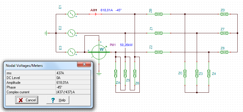

Messaggioda Foto Utenteyoo » 19 giu 2013, 16:34
Ciao, ho inserito nuovamente il circuito in TINA ma dopo L'analisi in AC i risultati non tornano come si può vedere dall'immagine.Ho assegnato i relativi valori alle impedenze ed ai generatori (con fasi: 0° per E1, 120° per E2 e 240° per E3)

Messaggioda Foto UtenteRenzoDF » 19 giu 2013, 18:43
yoo ha scritto:... dopo L'analisi in AC i risultati non tornano
In che senso "non tornano"?
BTW
a) se il sistema è simmetrico ed equilibrato, perché hai connesso il centro stella delle Zc al centro stella dei generatori
b) dov'è sparito il wattmetro?
c) perché non hai forzato con un riferimento a zero nessun punto della rete?

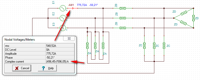

Messaggioda Foto Utenteyoo » 19 giu 2013, 18:57
Non mi ero accorto di aver tagliato i risultati che ora sono visibili in questa immagine. Come si può vedere gli stessi non combaciano

[6] Re: Rete elettrica trifase con tina
Messaggioda Foto UtenteRenzoDF » 19 giu 2013, 21:03
Ando' sta 'sta EC?
BTW puoi rispondere alle altre domande? Grazie.
Edit
yoo ha scritto:... Come si può vedere gli stessi non combaciano ...
Come puoi vedere a me i risultati combaciano, pure la EC! ...... lascio a te scoprire il tuo errore,... che ho visto solo ora.

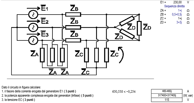

[7] Re: Rete elettrica trifase con tina
Messaggioda Foto Utenteyoo » 19 giu 2013, 23:53
Grazie, ora proverò ad inserire nuovamente il circuito.
Come mai hai cambiato la topologia del circuito? Mi riferisco alla trasformazione della stella di impedenze ZD, alla linea che connette il centro stella delle ZC al centro stella di generatori che hai tolto e la disposizione delle ZC ?
Rispondo alle tue domande:
a) "Se il sistema è simmetrico ed equilibrato, perché hai connesso il centro stella delle Zc al centro stella dei generatori?"
Questo l'ho semplicemente fatto perché il circuito del testo è disegnato così
b) "Dov'è sparito il wattmetro?"
Non è presente ma l'avrei inserito in seguito
c) "Perché non hai forzato con un riferimento a zero nessun punto della rete?"
Non so cosa significa forzatura a zero
Riguardo EC intuitivamente penso che sia la differenza di tensione tra i due punti della linea citata in precedenza nel punto a)

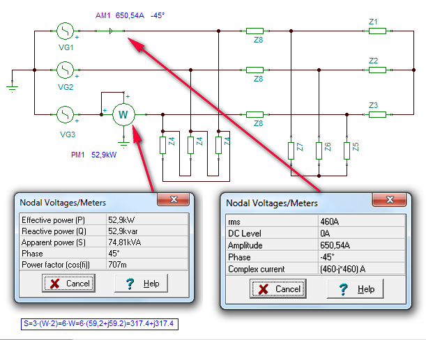

Messaggioda Foto UtenteRenzoDF » 20 giu 2013, 0:06
...ora proverò ad inserire nuovamente il circuito.
Hai sbagliato l'ampiezza dei tre GIT che va impostata a 230V
Per far prima, ho usato tre ZD/3 a stella ... e ho tolto il filo perché non serve.
... Non so cosa significa forzatura a zero
Nei simulatori è sempre conveniente impostare uno dei punti della rete a potenziale zero e in questo caso conviene fissare a GND il centro dei generatori; solo in questo modo poi ha senso inserire il wattmetro come avevi fatto in [1] ... come lo avevi inserito tu sulla voltmetrica c'era una ddp indeterminata (che Tina imposta a zero).
No, con EC nel testo intendono la tensione stellata sul carico C.
NB come puoi vedere dall'immagine ho moltiplicato le indicazioni del wattmetro per 2 a causa dei GIT impostati sul valore efficace di 230V e poi per 3 per calcolare la potenza complessa su tutte e tre le fasi.

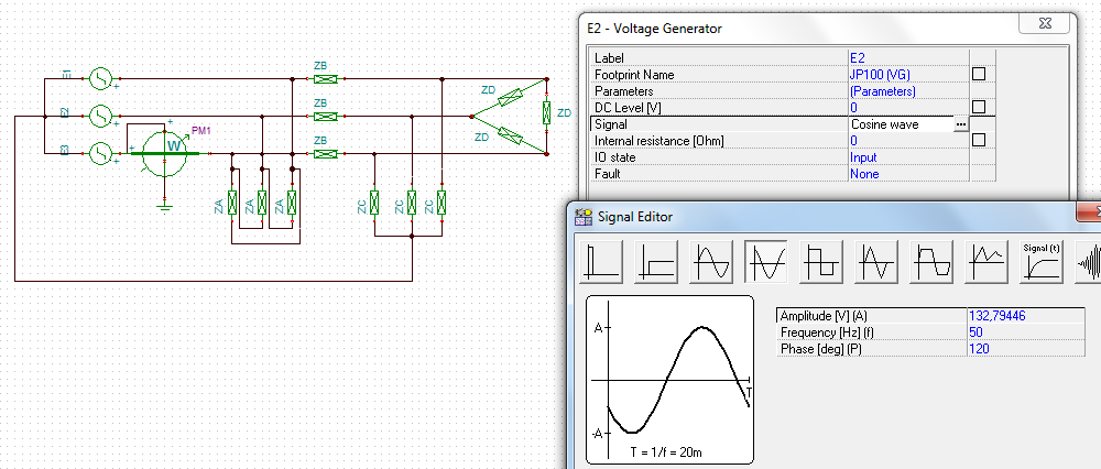

Messaggioda Foto Utenteyoo » 20 giu 2013, 0:30
Ho inserito il circuito come mi hai suggerito ma come puoi vedere i risultati non sono ancora corretti

Messaggioda Foto UtenteRenzoDF » 20 giu 2013, 1:40
yoo ha scritto:Ho inserito il circuito come mi hai suggerito ma come puoi vedere i risultati non sono ancora corretti
Cerco di indovinare ... hai usato ZD invece di ZD/3 = 1+j :?:
