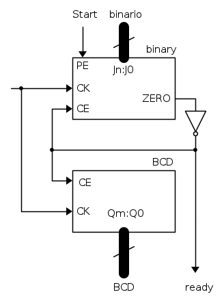

Buongiorno a tutti, sono nuovo del forum. Sono uno studente di un istituto tecnico di elettronica e mi servirebbe il vostro aiuto per un mio piccolo progetto. Devo convertire un codice binario (per il momento sto provando con 4 bit, poi lo farò con 8) in bcd usando i contatori: il concetto è semplice, un contatore de-conta in binario il numero da convertire e il secondo contatore conta in bcd. Ho pensato di usare il contatore 4029, ma non riesco a implementare il circuito. Spero che qualcuno possa aiutarmi

Beh direi che è un esercizio interessante
esercizio perché un po' più praticamente direi che non è il modo di fare quella conversione che invece è il classico lavoro per la logica combinatoria
ma comunque "sopportando" un tempo di conversione "lungo" e variabile direi che si può fare.
Io inizierei fissando un po' di punti:
i) presento il dato binario al circuito.
ii) attivo un ingresso "start conversion" che potrebbe essere circa coincidente con il preset del contatore binario.
iii) arrivato a zero il contatore binario si ferma, segnalando tra l'altro "end of conversion".
iv) nello stesso tempo si è attivato il contatore BCD che ha contato lo stesso numero di impulsi di quello binario.
Grosso modo un qualcosa tipo questo diagramma a blocchi, dove ancora si devono affinare alcune cosette...
comunque comincia col postare un inizio di schema che andiamo avanti

carloc ha scritto:Beh direi che è un esercizio interessante...
Grazie mille per la risposta, naturalmente la mia realizzazione è intesa come esercizio, anche perché si può realizzare con altre tecniche, molto più convenienti
Nel frattempo stamattina sono giunto a realizzare un circuito funzionante, leggermente diverso da quello che hai postato: praticamente entrambi i contatori contano in up e il conteggio si ferma quando le uscite del contatore binario sono uguali al dato binario inserito (per verificare questo ho usato 4 xor che vanno in or). Il problema di questo circuito sta nel fatto che dopo aver eseguito il primo conteggio, non so come presettare i contatori a zero. Secondo te questa soluzione è valida o è meglio quella che hai proposto?

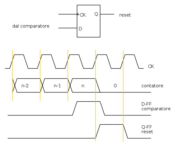

Per il reset avevo pensato di collegare tutti i preset dei contatori a massa e di mandare alto il pin del preset enable per fornire una sorta di reset. Potrei usare il segnale in uscita dalla or che ha come ingresso le xor della comparazione. Praticamente dovrei fornire un impulso quando questo segnale passa da 0 a 1, ma non saprei come...

Sì ok ottimo
... preset in a zero e preset enable diventa un reset
Però invece ti sconsiglio di collegare questo preset enable all'uscita comparazione ok
prima di tutto cosa che fai azzeri anche il contatore BCD? direi di no altrimenti dove leggi il risultato? Ma anche e soprattutto non mai una bella cosa fare questi "reset acrobatici" che funzionano in base al tempo di propagazione delle porte impiegate.
Mi spiego:
comparatore vero => reset asserito => dato a zero => comparatore falso
questo "giro" viene fatto in un tempo "piccolo" e poco prevedibile... dipende dai tempi di propagazione delle porte "implicate". Ora non è detto che non funzioni, anzi è pieno il mondo di schemi fatti così, ma è rischioso, può essere che funzioni o meno in base a tolleranze di costruzione degli IC, tensione di alimentazione, carico sulle porte, temperatura (oroscopo
) in somma secondo me è il sistema di fare un circuito che funziona in modo marginale, come dire "per fortuna".
Se ti avvicini al mondo della logica sequenziale ti consiglio caldamente di fare macchine sincrone, ogni cosa deve essere rigidamente provocata da una transizione del clock. In questo modo hai tempi certi e ripetibili che tra l'altro ti permettono di "sfruttare" la velocità della particolare famiglia logica che stai usando in "sicurezza".
In questo caso potresti semplicemente mettere un flip-flop D...
ed otterresti un impulso di reset lungo proprio un periodo
ora magari non ho capito come gestisci lo start della conversione invece
se fai uno schema -con FidoCadJ mi raccomando
- vediamo anche i dettagli
