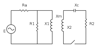

Ra=80 OHM
R1=80 OHM
X1=30 OHM
R2=10 OHM
X2=20 OHM
Xm=10 OHM
Xc=20 OHM
Potenza reattiva erogata dal generatore Q =172.8 var
f=50 Hz
A) calcolare il valore efficace della tensione del generatore e la potenza attiva da esso erogata
B) Assumendo che la corrente nella resistenza R1 sia sinusoidale con fase zero, calcolare il valore istantaneo della tensione del generatore.
L'interruttore viene chiuso e il generatore sostituito da un nuovo generatore E1= 300V
C) considerando il circuito in regime sinusoidale a 50 Hz determinare il valore efficace della corrente che percorre il condensatore.
Ciao a tutti.
Allora io ho fatto il segunte:
Q= X*I^2=VIsin\phi
poiché e un induttore lo sfasamento della corrente sara -90°
quindi mi calcolo prima I attraverso l'induttore I_1=\sqrt{172.8\over 30}=2.4 A
Poi mi calcolo la tensione ai capi dell'induttore V_1= 72V.
Per sicurezza l'ho fatto anche come prodotto fasoriale e viene lo stesso, angolo di fase zero.
Calcolo la corrente attraverso R1 I_r_1={V_1\over R_1}= 0.9 A
Adesso calcolo la corrente attraverso la resistenza R_a=\sqrt{2.4^2+0.9^2}=2.5 A
calcolo la tensione ai capi di della resistenza Ra= 2,5*80=205 V
Quindi la tensione del generatore dovrebbe essere 205+72=277 V
Il risultato corretto e 240V dove sto sbagliando ?
*scusate se uso un misto di latex e testo ma ho dei problemi con la tastiera*

Messaggioda Foto UtenteRenzoDF » 21 giu 2013, 15:49
daymos ha scritto: ...Il risultato corretto e 240V dove sto sbagliando ?
Sbagli nel sommare i moduli delle due tensioni.
Puoi supporre V_{X_1} a fase zero e di conseguenza la I_a sarà pari a 0.9-j2.4 e la
V_a=V_{X_1}+R_aI_a=144-j192
che come modulo ha proprio 240 V

Messaggioda Foto Utentedaymos » 21 giu 2013, 15:53
puoi spiegarti meglio? non vale la legge delle tensioni sulla maglia?

Messaggioda Foto UtenteRenzoDF » 21 giu 2013, 15:56
daymos ha scritto:puoi spiegarti meglio? non vale la legge delle tensioni sulla maglia?
Si, le KVL sono ancora valide, ma solo in campo fasoriale.

Messaggioda Foto Utentedaymos » 21 giu 2013, 16:14
giusto grazie.

Messaggioda Foto UtenteRenzoDF » 21 giu 2013, 16:15
daymos ha scritto:...Pero se assumo Vx1 con fase zero non dovrebbe essere -90 l angolo di sfasamento e quindi 0.9-j2.4 ?
Si, hai ragione :ok: ; ho sbagliato segno, correggo subito.

Messaggioda Foto Utentedaymos » 21 giu 2013, 17:03
Per il punto B) del problema
Mi chiede di assumere la corrente per R_1 a fase zero, ma non era gia prima a fase zero? Cioe se assummo la corrente a fase zero su X1, cosa che ho fatto, la corrente sara anche a fase zero su R1. Quindi poiche attraverso una resistenza I e V sono sempre in fase...
Comunque vado avanti. La potenza istantanea se non sbaglio e P=V(t)*I(t).
Moltiplico i fasori e mi viene 1198* sin(wt+163,8). Dovrebbe venire 339,4*sin(wt-53.13).

Messaggioda Foto UtenteRenzoDF » 21 giu 2013, 17:35
daymos ha scritto:Mi chiede di assumere la corrente per R_1 a fase zero, ma non era gia prima a fase zero? Cioe se assummo la corrente a fase zero su X1, cosa che ho fatto, la corrente sara anche a fase zero su R1.
Certo, visto che abbiamo assunto la tensione su R1 a fase zero, così sarà anche la corrente relativa, ma la richiesta è per il valore istantaneo della tensione del generatore, non di quella su R1.
daymos ha scritto:Comunque vado avanti. La potenza istantanea se non sbaglio e P=V(t)*I(t).
Questa non l'ho capita, di quale tensione e corrente hai fatto il prodotto? ... come hai ricavato quella funzione del tempo? ... il tuo "Dovrebbe venire" a cosa si riferisce?
Per la potenza attiva erogata dal generatore, puoi per esempio usare una generale
P=\text{Re}\{S\}=\text{Re}\{V{{I}^{*}}\}
ma, visto che l'interruttore è ancora aperto, anche una più "idraulica"
P=\frac{V_{1}^{2}}{{{R}_{1}}}+{{R}_{a}}I_{a}^{2}

Messaggioda Foto Utentedaymos » 22 giu 2013, 10:22
Il dovrebbe venire era riferito al risultato dell'esercizio.
Ho calcolato la la corrente per Ra e poi l'ho moltiplicata per la tensione del generatore. In realta sono fasori, pero l'ho scritto come notazione in funzione del tempo perche sto cercando la potenza istantanea
