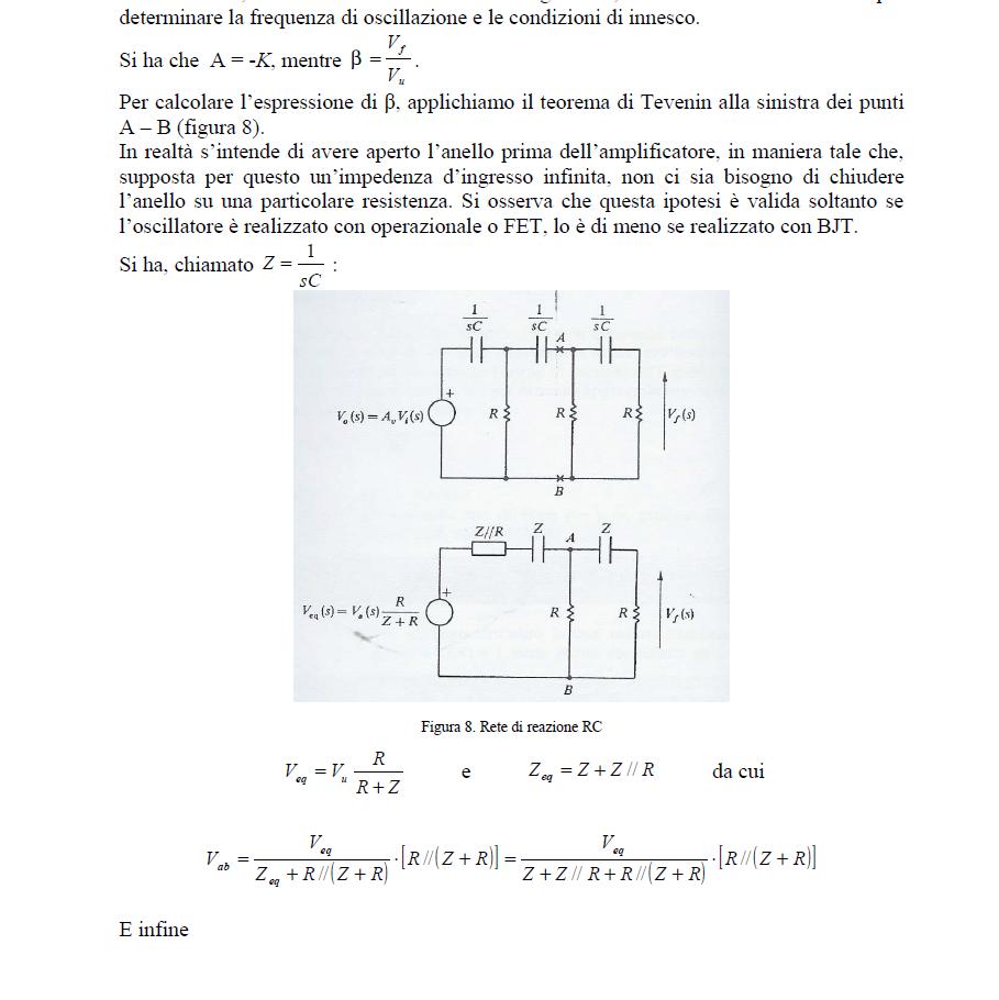

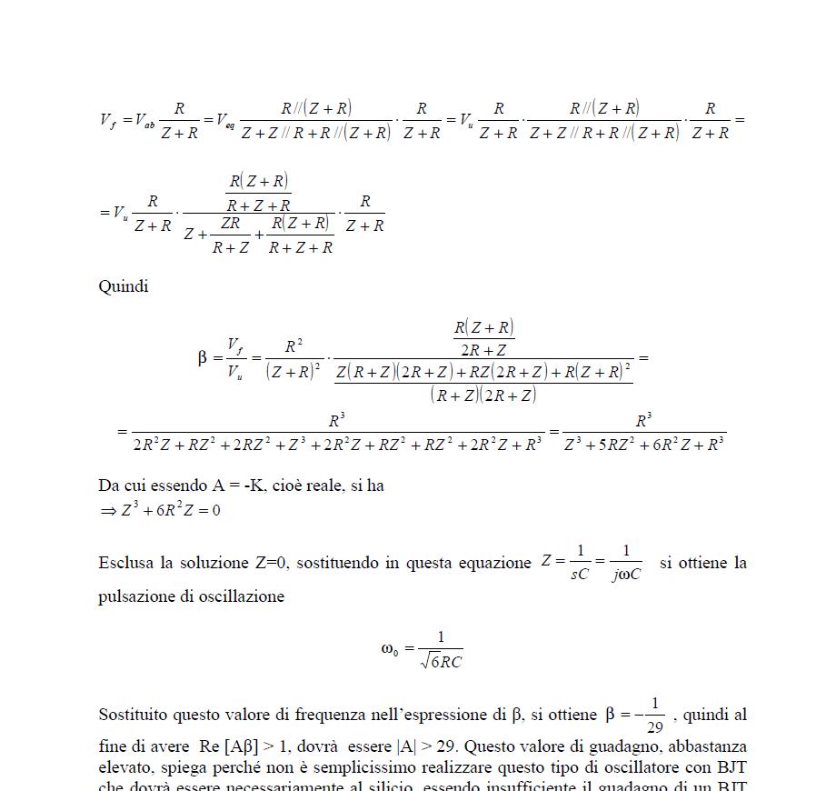

Ciao! Sto cercando di determinare la funzione di controreazione di un oscillatore a sfasamento CR. In allegato ho messo le immagini del procedimento seguito, solo che mi sono bloccato.
Mi sono calcolato la pulsazione di oscillazione, l'ho sostituita nell'equazione di β però non mi viene come risultato il -(1/29). In pratica al denominatore ottengo:
\beta=\frac{1}{(6^(1/2)^3)-J30+6*(6^(1/2))}
Cosa sbaglio?

PietroBaima ha scritto:Prova a leggere questo articolo.
Ciao,
Pietro.
Ciao! Ti ringrazio, sono riuscito a trovare l'errore! Una cosa vorrei chiederti, nell'articolo hai scritto che dovevi pubblicare delle considerazioni sui "modi" di oscillazione di un oscillatore. L'hai fatto? Sono andato nel tuo blog e non c'era, non vorrei che tu l'abbia inserito in un'altra sezione!
