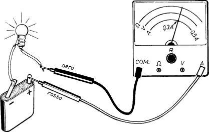

[8] Re: Test su relé per automobile.
Messaggioda Foto Utentemarco438 » 24 giu 2013, 17:17
Vuoi sapere quanta corrente assorbe la bobina?
Se si devi disporre il tester come da immagine; fai conto che i terminali della lampadina siano quelli della bobina rele'.
[9] Re: Test su relé per automobile.
Messaggioda Foto UtenteAtilivs » 24 giu 2013, 19:19
Ok, ho misurato la continuità fra i piedini c e d con la 12 volt su a e b ed effettivamente la continuità è perfetta.
Tuttavia non riesco a misurare l'assorbimento! Quando collego il tester nel modo in cui è mostrato in figura, il relè non scatta e l'assorbimento misurato è nullo! Da cosa può dipendere? Che il multimetro sia configurato male?
