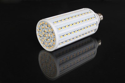

Salve ragazzi, spero sia la sezione giusta. Ho bisogno di una lampada che mi fornisca almeno 4000 lumen. Avevo inizialmente optato per una fluorescente, attacco e27 da 65W....tutto ok fin quando non si è fulminata e ho deciso di passare ai led.
Ho acquistato dalla cina una lampada da 35w che dovrebbe fornire 4500 lumen. Mentre aspetto che arrivi, mi chiedo: non ci sono specifiche dettagliate, non credo ci siano certificazioni, l'ho pagata davvero poco. Il corpo è in alluminio. Posso stare sicuro? tutte le saldature sono in bella vista. So che i led funzionano a bassissima tensione, però...
Dite che avrei potuto trovare di meglio in giro?
Allego l'immagine.
Sono 162 led ti tipo 5630 SMD

4500 lumen sono davvero molti, occorrono moltissimi LED. Difficile dire se l'hanno battezzata con quella resa luminosa a segiuto di misure fatte, o di dati incrociati, o taroccati... Tutto può essere.
Io diffido però da quel formato che hai postato. 4500 lm in quel formato, sono praticamente l'equivalente di una lampada ad oliva per proiettore.

bè è lunga 16 centimetri con 6 centimetri di diametro :-o

La filosofia Cinese è fabbricare cose a bassissimo costo, conta nulla se dura o meno tanto poi la sostituisci... I Cinesi si vergognano a protestare per un prodotto che è durato pochissimo, preferiscono ricomprarlo tanto costa poco o nulla.
Quindi non aspettarti miracoli, se hai speso poco e quello che ti fornisce è sufficiente avrai fatto un buon affare.

In passato ho acquistato faretti a bassa tensione con i quali mi sto trovando benissimo... pagati massimo 6 euro :)
La mia piccola preoccupazione è l'alta tensione. Spero solo che non si verifichino perdite sul corpo in aulluminio. A volte mi sono imbattuto in alimentatori cinesi per telefonini e la situazione li dentro sembra davvero preoccupante... cavi della 220 V sottilissimi saldati molto artigianalmente :-|

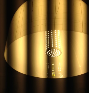

Vi aggiorno sulla situazione. Lampada arrivata a destinazione.
I led sono gli SMD 5630 a mio parere molto potenti, sostituiscono appieno una lampada fluorescente da 65W, quindi direi che sono più che soddisfatto :D
Come potete vedere dalla foto, appaiono una serie di bande nere, come se stessi fotografando un televisore a tubo catodico. Come mai?

Devo confessare che non ho capito cosa rappresenta la foto :oops:

Credo sia l'effetto stroboscopico che viene fuori causa le due frequenze diverse di campionamento del camera digitale e dell'alimentatore della lampadina.

catajoe ha scritto:Come potete vedere dalla foto, appaiono una serie di bande nere, come se stessi fotografando un televisore a tubo catodico. Come mai?
Essendo una fotografia digitale il sample e' più lento rispetto alla commutazione switching dell'alimentatore integrato nella lampada.
