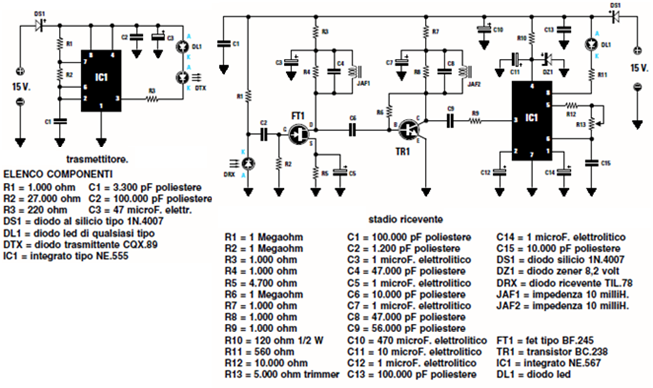

Sto cercando qualche schema che mi permetta di costruire, ma soprattutto di apprendere il funzionamento dei trasmettitori e ricevitori di frequenze ad infrarossi. Per quanto riguarda l'invio non ho grossi problemi, le mie difficoltà stanno nella ricezione. Conoscete qualche schema di ricevitore di frequenza ad infrarossi che sia molto, molto basilare? Cercando su internet ho trovato un'infinità di schemi molto complessi, tuttavia a me non interessa un ricevitore di grande efficienza e stabilità, ho solo bisogno di uno schema di base che mi permetta di costruire, ma soprattutto di apprendere i concetti principali della ricezione a infrarossi. Avreste qualche schema da consigliarmi?
Possibilmente usando ad esempio un timer NE555 per l'invio e un NE567 per la ricezione, che sono due integrati che conosco bene, ma qualsiasi schema va benono!

Dovresti specificare bene cosa intendi con trasmettitore e ricevitore, in questo topic (leggilo tutto) avevamo costruito un trasmettitore-ricevitore a due canali usantdo il 567 e, se non ricordo male, un 40106 che come il 555 veniva utilizzato per generare la frequenza di trasmissione.
Se ti interessa trasmettere solo un segnale la cosa si semplifica, se al contrario vuoi trasmettere dei dati direi che ti conviene basare la logica su dei microcontrollori.

Ho trovato uno schema che potrebbe interessarti : questa è una semplice barriera a raggi infrarossi, che spegne un normale diodo led quando una persona o un oggetto interromperà un fascio di
luce all’infrarosso. L’integrato NE.555 viene utilizzato in questo circuito per generare delle onde quadre, che serviranno per codificare il segnale all’infrarosso che il diodo trasmittente invierà verso il ricevitore.
Codificando questo segnale si evita che il ricevitore possa eccitarsi con dei segnali di disturbo.
Il ricevitore utilizza come sensore un diodo ricevente sensibile ai raggi infrarossi e due stadi amplificatori, uno a fet ed uno a transistor più un decodificatore che altro non è che l'IC 567.
Fammi sapere :ok:

Foto Utentedavidde: hai ragione, non ho specificato bene. A me basterebbe inviare un semplice segnale, non dati, e senza aggiungere ulteriori canali. Un semplice accendi/spegni LED a distanza per esempio. :lol:
Foto Utentethunderbolt128: Grazie mille per lo schema, anch'io l'avevo già trovato su Nuova Elettronica, tuttavia non avevo capito bene alcune parti del circuito ricevitore (per il trasmettitore nessun problema :-) ), quindi avevo provato a cercare schemi più semplici, magari meno precisi e stabili, ma sempre funzionanti. Potrei magari chiedervi qualche chiarimento riguardo a questo schema, dato che in Nuova Elettronica è spiegato solo in modo superficiale?
Foto Utenteclaudiocedrone: Si trova nella Lezione 11 del Volume 1 :D
