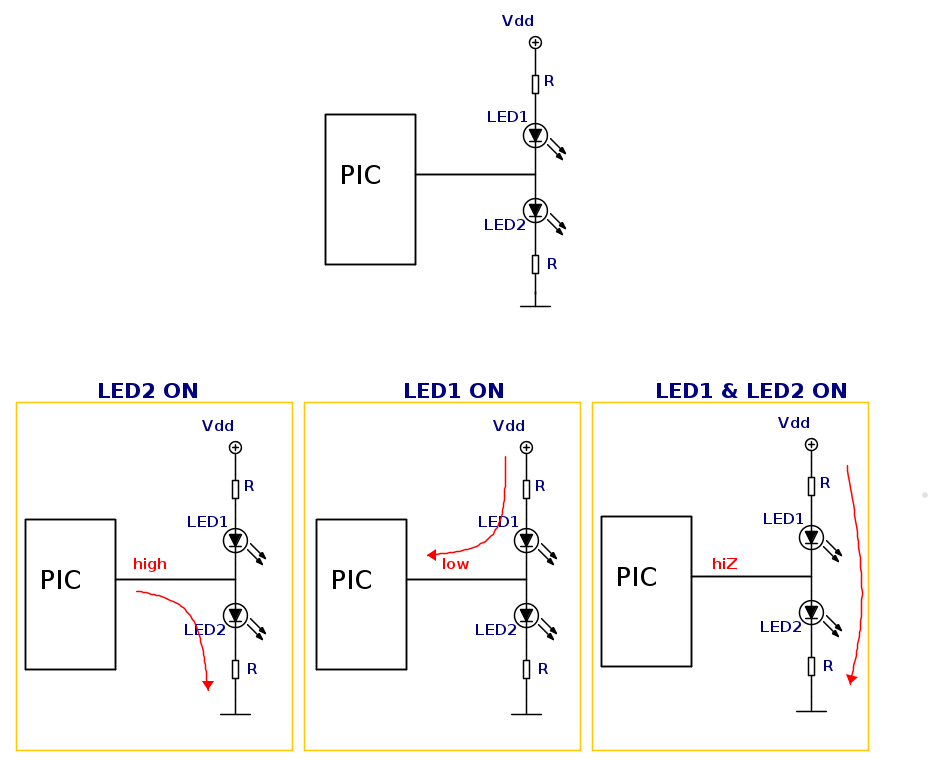

ciao a tutti
torno qui per chiedervi lumi riguardo il problema in oggetto
mi spiego, vorrei accendere un led rosso/verde con l'ultima uscita che mi è rimasta libera di una PIC e fin qui nessun problema... ma se io volessi accendere sia il rosso che il verde? :-P
è possibile secondo voi ottenere questo effetto con un'uscita PIC di tipo 3-state?
grazie anticipate

puoi pilotare i led con una NOT, però non riusciresti ad accendere i LED contemporaneamente, e neanche a spegnerli entrambi.
In questo modo un colore è ON mentre l'altro è OFF

se accendi uno e spegni l'atro ad una frequenza ad esempio di 100Hz, ti sembreranno accesi entrambi. Lo svantaggio è che la luminosità sarà più bassa, rispetto ad un led acceso fisso.

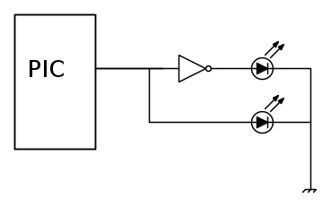

In genere carichi che richiedono una corrente un po' più alta si pilotano con un open-collector (attivo basso ovviamente).
Ora, da quanto ho capito voresti "miscelare" i colori.
Puoi utilizzare il seguente schema:
StefDrums ha scritto:
Mandando sui led un segnale PWM, con il quale variando il duty cycle vari le "dosi" della miscela e dunque ottieni colori differenti (ovviamente solo i colori che puoi ottenere miscelando il rosso e il verde :mrgreen: ).
Per quanto riguarda la frequenza prova intorno ai 500Hz.... :roll: mettili il più vicino possibile.
P.S. per accenderli nello stesso istante utilizza un duty del 50%. la luminosità è dimezzata però.....oppure utilizza un transistor. :ok:

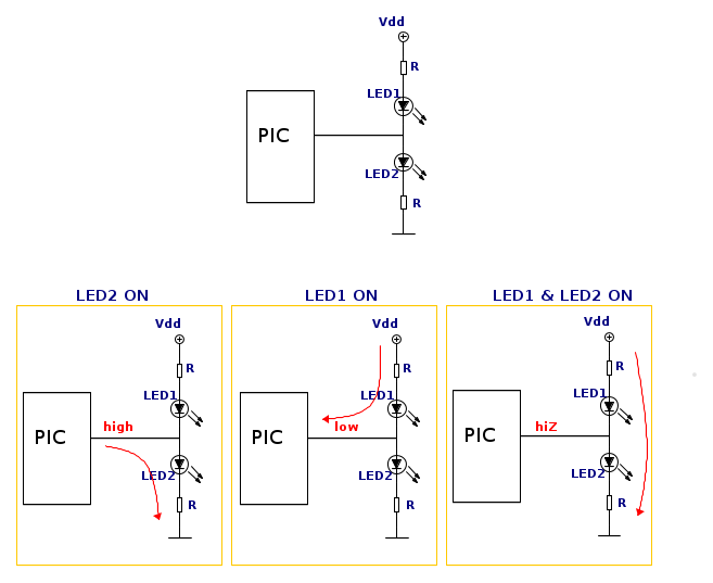

Puoi fare anche in questo modo:
Non puoi comunque mai spegnerli entrambe, o uno o l'altro o tutt'e due accesi O_/
_________________
Pardon, non avevo notato che il tuo è un unico led bicolore, allora non c'è modo di farli accendere entrambe se non con il PWM: puoi dare uno sguardo anche qui:
http://www.scienceprog.com/bi-color-led-indication/
come puoi notare ce ne sono fondamentalmente di due tipi, paralleli ed antiparalleli, a seconda di come è il tuo puoi usare uno schema o l'altro. :ok:

[7] Re: Led bicolore pilotato da un'uscita PIC alimentata a 3,3v
Messaggioda Foto UtenteANDREA2013 » 24 lug 2013, 19:11
ciao a tutti
scusate il ritardo e vi ringrazio ancora per i suggerimenti offerti
ricapitolando, sei io monto lo schema di rusty dovrei riuscire a ottenere i tre colori possibili comprese le sfumature dosando il dutycycle del PWM, giusto?
e se lascio l'uscita della PIC su alta impedenza, avendo 3,3 volt di alimentazione, li vedo comunque accesi?

ANDREA2013 ha scritto:ciao a tutti
Se il led non è unico si, funziona solo con 2 led uno rosso e uno verde (o uno amaranto e uno fucsia).
C'è scritto qualcosa comunque nel messaggio, leggi.
ANDREA2013 ha scritto:e se lascio l'uscita della PIC su alta impedenza, avendo 3,3 volt di alimentazione, li vedo comunque accesi?
3.3V alimentazione di cosa?

[10] Re: Led bicolore pilotato da un'uscita PIC alimentata a 3,3v
Messaggioda Foto Utenterusty » 24 lug 2013, 19:54
Ok, non ce la facciamo ad accendere due led in serie con 3.3 V, quindi lo schema che ti ho disegnato è inutile.
Puoi provare, senza mai poterli accendere entrambe se non con il PWM dimezzando la luminosita' (50 e 50), lo schema con la porta NOT.
Ti serve, nel caso, una NOT a 3.3 V, come ad esempio 74LVT04.
P.S. Volendo puoi usare il mio schema, ma dovrai comunque fare un PWM, perché l'ultimo riquadro a destra (alta impedenza) non è funzionante, i led rimarranno spenti; puoi, ripeto, usare comunque lo schema se vuoi risparmiare una porta NOT :ok:
