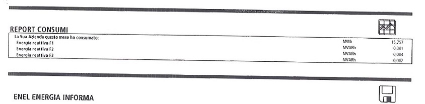

Tempo fa ho seguito un'azienda agricola con fornitura 70 kW in MT;
La maggior parte dei consumi era dovuta ai motori dei ventilatori installati nelle varie stalle, quindi mi ero preoccupato di verificare se vi fossero penali per basso fattore di potenza.
Ho spulciato le bollette di Enel Energia dell'intero anno precedente e non ho trovato nessuna penale... anzi visto che erano indicati i consumi sia di potenza attiva che reattiva nelle varie fasce l'ho calcolato e a conti fatti era di 0,99.
Non me lo spiego sinceramente

Caspita 0,99 è praticamente 1. Mi sembra strano, anche qualora i motori fossero autorifasati o rifasati singolarmente, ma ce l'avresti detto, o qualora gli stessi, fossero comandati da convertitori statici... ma ci avresti detto anche questo
Però sai, quando leggo "Enel Energia" non mi fido mai. Già che in bolletta, da quello che scrivi, non sia indicato il cos phi medio mensile è un po' strano, non vorrei che alla lunga facciano un maxi conguaglio di "reattiva" che per problemi x,y,z non avevano conteggiato et voilà... si presenta un cos phi di 0,65 e penali per qualche centinaio di euri

In effetti manco io continuo a capacitarmene.
Azienda da panico con motori parecchio datati.
Comunque ho scansione di tutte le bollette per non sbagliare eh eh.
L'azienda è cliente Enel Energia da una vita e ad oggi zero conguagli.... anzi gli hanno pure rimborsato circa 14mila € per conteggi errati (e qui sarebbe da discuterne parecchio circa le modalità di lettura... dopo varie telefonate al numero verde nessun operatore è stato in grado di dire con esattezza a cosa facessero riferimento e visto la bella notizia non si è indagato oltre).
Per il fattore di potenza con una certa sicurezza direi che qualcosa non va nel contatore....

rosino ha scritto:Per il fattore di potenza con una certa sicurezza direi che qualcosa non va nel contatore
Direi che c'è più di qualcosa che non va in quei dati. Il fatto di non segnalare nulla perché "conveniente" vale fin quando non si accorgeranno dell' anomlaia. Poi non so cosa succederà
