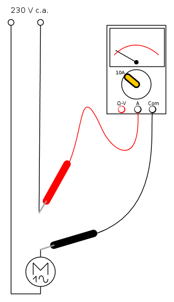

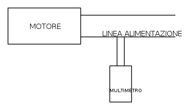

collegalo come amperometro in serie al motore
Scusa lo stile "grezzo" dello schema, è cosi che intendi?

Ho misurato l'assorbimento con il multimetro posizionato sulla scala 20A:
- motore al minimo senza carico 0,70 A
- motore al minimo con carico (tavola di teak e abrasivo grosso) 1,50 - 1,70 A
- motore al massimo senza carico 1,50 - 1,70 A
- motore al massimo con carico (come sopra) 2,10 - 2,70 A
Il comportamento del motore mi sembra adeguato, non sento odori strani ne rumori anomali.
