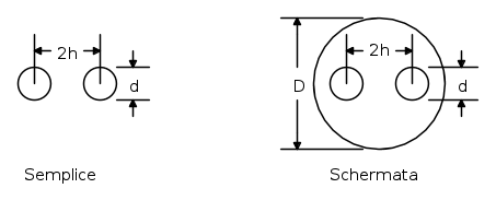

Sto cercando in rete informazioni sulle linee bifilari semplici e su quelle schermate ed ho trovato le formule per il calcolo di C nei due casi ma credo che una delle due sia sbagliata
Semplice
\[C=\frac{\pi \varepsilon }{ln\frac{4h}{d}}\]
Schermata
\[C=\frac{\pi \varepsilon }{ln\left ( \frac{2h\left ( D^{2}-h^{2} \right )}{d\left ( D^{2}+h^{2} \right )} \right )}\]
Se nella seconda formula si fa tendere D all'infinito, secondo me si dovrebbe riottenere la prima perché una linea bifilare non schermata può essere pensata come fosse una linea bifilare schermata con schermo di diametro infinito, invece c'è un 2 di troppo davanti ad h.
Le formule le ho prese da qui a pag. 63 e qui a pag. 27.
Il ragionamento fatto qui a pag. 25 per passare da arccosh a ln mi pare porti ancora allo stesso risultato (nella formula (2.9) c'è un errore, hanno scritto 1 al posto di x).
Qualcuno può aiutarmi a capire?

Dovrebbe essere sbagliata quella della linea schermata. Quella corretta, presa da Collins, Foundations for microwave engineering, te la scrivo domani perché oggi ho problemi di rete e ho appena perso la risposta che avevo già scritto :(
Foto UtenteDirtyDeeds
55,9k 7 11 13
Messaggi: 7012
[3] Re: Calcolo di C nelle linee bifilari
Messaggioda Foto UtenteDirtyDeeds » 21 ago 2013, 23:51
Ci riprovo:
C = \frac{\pi\epsilon}{\ln\left(2p\displaystyle\frac{1-q^2}{1+q^2}\right)-\displaystyle\frac{1+4p^2}{16p^4}(1-4q^2)}
con p = 2h/d (non lo dice esplicitamente, ma dovrebbe essere p\gg 1) e q = 2h/D.
Quando D tende a infinito, q tende a zero e rimane
C = \frac{\pi\epsilon}{\ln 2p} = \frac{\pi\epsilon}{\ln\displaystyle\frac{4h}{d}}

Come ha già detto Foto UtenteDirtyDeeds quella errata è la seconda, vedi anche
http://www3.alcatel-lucent.com/bstj/vol ... -3-759.pdf
http://ntrs.nasa.gov/archive/nasa/casi. ... 010775.pdf
occhio però che anche la prima vale solo per distanza fra i conduttori elevata rispetto al diametro degli stessi, ovvero per p={2h}/{d}\;\gg 1, condizione nella quale l'arcocoseno iperbolico di x può essere approssimato con il logaritmo di 2x ... vedi
viewtopic.php?f=14&t=31464&p=263954
BTW nella relazione di Foto UtenteDirtyDeeds a rappresenta il diametro dello schermo: a=D.

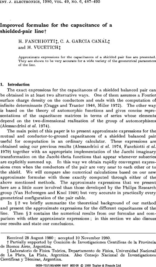

Edit ... per chi può visionarlo ci sarebbe anche
http://www.tandfonline.com/doi/abs/10.1 ... 20#preview

RenzoDF ha scritto:BTW nella relazione di DirtyDeeds a rappresenta il diametro dello schermo: a=D.
Giusto, non avevo modificato tutti i simboli, ora ho corretto.

-Se non sbaglio, nel caso della linea bifilare non schermata, la formula esatta dovrebbe essere quella con l'arccosh al posto del logaritmo che dovrebbe essere valida anche quando la condizione 2h/d>>1 non è rispettata. La stessa cosa si può dire anche per quella schermata? A naso direi di no perché facendo tendere 2h a zero si dovrebbe cadere nel caso del cavo coassiale dove mi pare la formula esatta sia con il logaritmo e non con l'arccosh. Esiste una formula valida anche quando i conduttori sono tra loro vicini?
-Nel caso di linea bifilare schermata e anche twistata con un certo passo, esiste una formula per dimensionarla, possibilmente esatta o quantomeno precisa anche quando i conduttori sono tra loro vicini?

Foto UtenteBrunoValente prova a guardare questo articolo e anche questo.
[10] Re: Calcolo di C nelle linee bifilari
Messaggioda Foto UtenteRenzoDF » 24 ago 2013, 9:12
... e anche a questo
tw con.pdf
(206.34 KiB) Scaricato 283 volte
dove per lo schermo si usa una configurazione più realistica di quella cilindrica.
