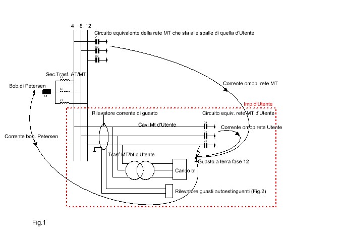

Parte prima.
PREMESSA Prima del 2000, le nostre reti elettriche a Media Tensione venivano esercite a neutro isolato. Poi è stata introdotta la Petersen e l’esercizio è diventato a neutro compensato. In sostanza, prima del 2000, il centro stella del secondario dei trasformatori AT/MT era tenuto isolato da terra. Poi, collegato a terra tramite la bobina di Petersen. Con ciò si è ottenuto una notevole riduzione della corrente di guasto, più l’eliminazione del devastante fenomeno dei guasti intermittenti.
DESCRIZIONE Vista l’evoluzione della rete e lette le norme dell’Autority, ho messo a punto un dispositivo per il rilevamento dei guasti autoestinguenti presso gli impianti d’Utente. Come noto, il verificarsi di questi guasti, non comporta alcuna disalimentazione dell’impianto: il relè 51N si avvia e va subito a riposo, senza comandare l’apertura di alcun interruttore. Ma nel tempo (anche dopo giorni), quando il guasto diventa definitivo, l’impianto va in black-out con conseguente impossibilità di rimetterlo in servizio se non dopo aver individuato e riparato il guasto. Ciò per la perforazione permanente del dielettrico di cavi o di terminali o di giunti o per il danneggiamento di isolatori come i passanti MT dei trasformatori MT/BT. Detto dispositivo va posto sui cavi in arrivo presso la cabina d’Utente e rileva, con opportuno trasduttore, la corrente di guasto che in quel momento sta a valle del punto in cui è installato e il cui valore corrisponde a quello di tutta la rete elettrica che gli sta alle spalle. Vedi Fig.1
NOTA Questa corrente di natura capacitiva viene sommata (vettorialmente) a quella della Petersen che è di natura induttiva. In realtà a queste correnti se ne deve sommare anche un’altra di natura ohmica data dalla presenza di una resistenza che sta in parallelo alla Petersen e che serve per il corretto funzionamento delle protezioni di Cabina Primaria dove è installato il Trasformatore AT/MT. Per semplicità questa resistenza nel disegno non è stata riportata.

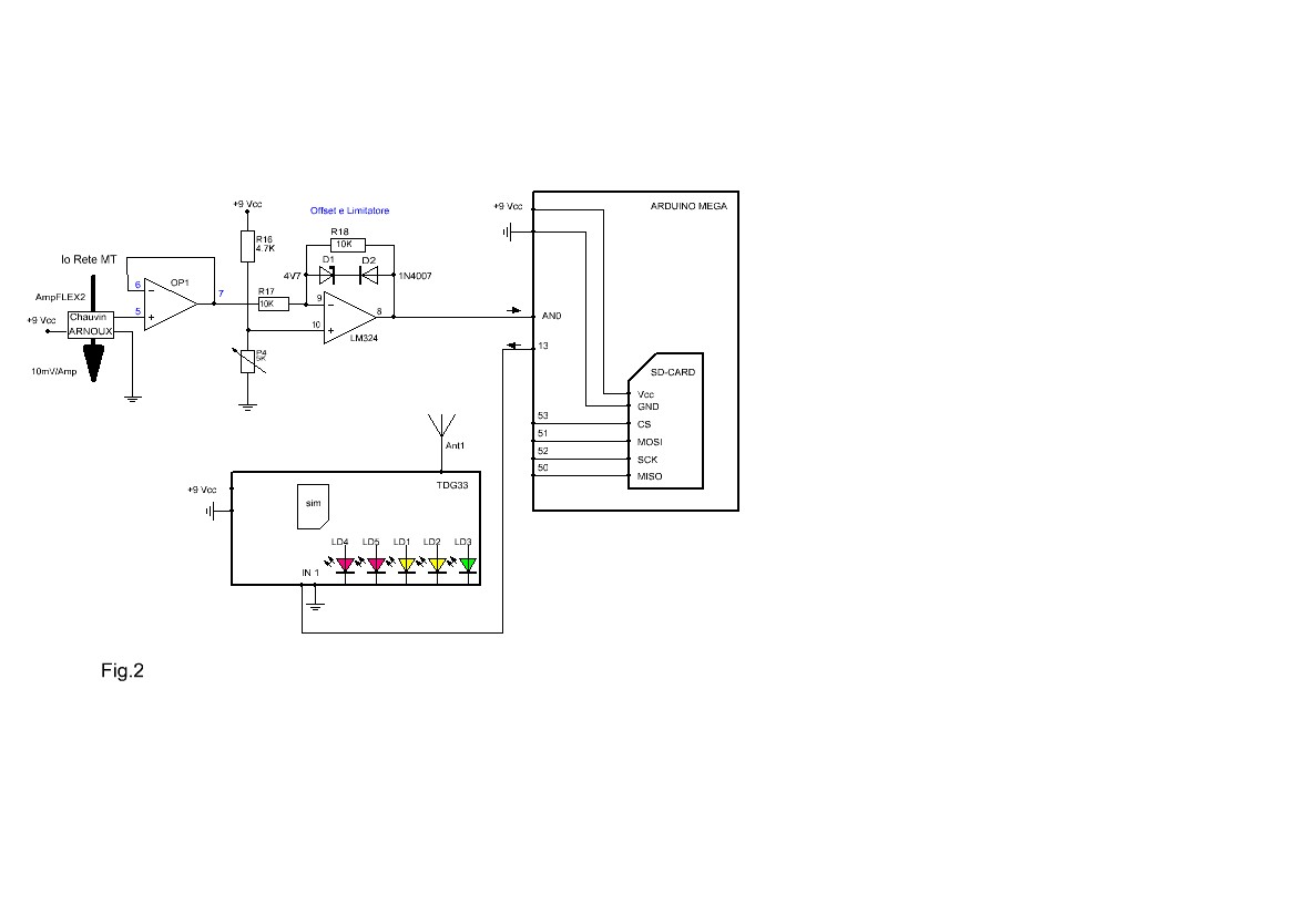

Normalmente una rete MT di media estensione, esercita a neutro compensato, fornisce una corrente di guasto di circa 70-80Amp. A neutro isolato questi valori possono anche triplicare. Il trasduttore utilizzato (10mV/Amp) permette di elaborare senza problemi tutte le correnti intercettate. Come si vede dallo schema di Fig.2, un’SD-CARD memorizza gli eventi e un dispositivo GSM informa
con un SMS della loro evoluzione. La gestione di tutte le operazioni è affidata ad una scheda Arduino opportunamente programmata.

Mah...non vorrei essere troppo negativo ma letto cosi mi sembra qualcosa che è già ampiamente previsto nei relè esistenti . Oltre alle soglie di scatto si possono impostare soglie con tempi di intervento minori o con tempi di ritardo intenzionali nulli (la soglia interverra solo dopo il tempo di start del relè). Tali interventi possono anche solo essere segnalati con led senza intervenire sui relè finali e rimangono memorizzati con tutti i parametri caratteristici del guasto estinto in un menu eventi o guasti . Forse un dispositivo del genere monitora costantemente la corrente di guasto ma questo viene fatto anche dai normali relè nei menu delle misure dove la corrente omopolare e la tensione omopolare (se prevista) viene costantemente visualizzata. I relè di protezione possono comunicare attraverso l'RS485 , Ethernet o sistemi proprietari che rendono disponibili su PC o su altri dispositivi questi parametri. Guasti presenti solo dopo il tempo di start della soglia dopo anni e anni non sono evoluti in nessun tipo di guasto permamente (ho innumerevoli esempi di questo tipo visti in questi anni). Ovviamente tale dispositivo se non ha anche una funzione direzionale di guasto a terra , in caso di sviluppo di cavi dell'utente importante, vedrà praticamente sempre una corrente di guasto omopolare
se la sua misura è particolarmente accurata vedrà costantemente una corrente di guasto anche con uno sviluppo dei cavi mt dell'utente contenuta.
