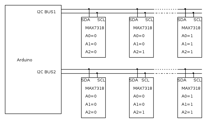

Ciao,
l'idea potrebbe essere questa:
Come vedi si dovranno utilizzare due BUS I2C, in ogni bus puoi collegare fino ad 8 MAX.
Nello schema ho disegnato solo 3 MAX per ogni BUS.
Lo schema è poco meno di quanto in realtà serve: mancano i collegamenti dei pin A0, A1, A2 che ho indicato come scritte all'interno del MAX, mancano i collegamenti di alimentazione e tutti i pin di input/output.
Ma l'elettronica di contorno ai MAX, per il collegamento ad Arduino ed il loro funzionamento, è quella indicata nelle schema: praticamente nulla.
Ci sarà un po' di software, per altro io Arduino non lo conosco e quindi non ti saprei nemmeno aiutare nella stesura del software, ma troverai sicuramente qualcuno qui nel forum che ti saprà aiutare.
I dati, sia in input che in output, passano per i pin SDA e SCL: il protocollo I2C con cui lavorano questi MAX è un protocollo di comunicazione seriale, quindi su quei 2 fili passano tutti i dati che desideri.
I 50ms per elaborare ogni input/output, così su due piedi, credo non siano pochi: penso insomma che potresti farcela, ma molto dipende dal tipo di elaborazioni che vorresti fare sugli ingressi per ottenere i valori delle uscite.
Un normale led necessita di una corrente attorno ai 20mA, sei quindi in grado di pilotarlo tranquilamente.
Diverso invece il problema della distanza. Stiamo parlando di segnali digitali e qualche metro di cavo direi che è troppo. Dovresti riuscire a rimanere attorno al metro, massimo 1,5 metri per ogni segnale.

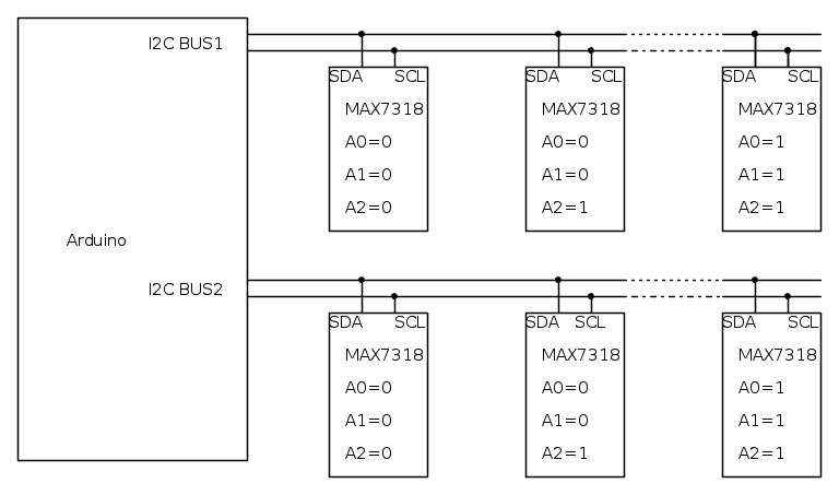

Ciao, perdonami ma non riesco a fare disegni, ti rispondo da cellulare e sono alquanto impedito.
I pin A0 A1 e A2 devono essere collegati a massa o a vcc per dare ad ogni MAX un diverso indirizzo.
I segnali SDA e SCL non sono RX e TX. Ti converebbe cercare una guida sul Protocollo I2C, vedrai che poi anche i datasheet del MAX sarà più chiaro.
I segnali SDA e SCL possono essere generati dal software, andranno bene quindi 2 pin qualsiasi di Arduino.
Non ho fatto calcoli precisissimi, ma con la soluzione che ti ho proposto e con una schedina tipo il Pierin PIC18 (quindi penso anche con Arduino), dovresti riuscire a gestire l'intero plastico (256 segnali tra input r output) in massimo 10ms: molto meno dei 50ms per sezione che dicevi.

Devi utilizzare 2 pin di Arduino ogni 8 MAX.
Quindi per 16 MAX ti servono 4 pin di Arduino.
La soluzione con i MAX ti consente di aumentare il numero di input/output quando vuoi solo aggiungendo altri MAX: naturalmente altri 2 pin di Arduino ogni 8 MAX che aggiungi.
Aumenteranno anche i tempi di elaborazione aggiungendo dei MAX.
