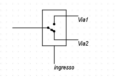

Ciao a tutti,
esiste un circuito integrato che faccia le funzioni di un deviatore?
ad esempio:
quando un ingresso è alto attiva la via 1
quando un ingresso è low attiva la via 2

Messaggioda Foto Utentecarmen976 » 31 ago 2013, 14:50
mi sono spiegata non bene,
Ecco il disegno:

Messaggioda Foto Utentemrc » 31 ago 2013, 15:00
Ciao.
Penso che tu ti riferisca ad un circuito integrato tipo il multiplexer:
https://it.wikipedia.org/wiki/Multiplexer

Messaggioda Foto Utentebadilant » 31 ago 2013, 15:09
No in realtà le servirebbe un "demultiplexer". :mrgreen:
Comunque quello suggerito da Rini potrebbe essere la soluzione ideale, spero che tu abbia letto almeno il datasheet.
Anche se ha più uscite e più ingressi , basta colegarlo in modo opportuno.
A meno che tun non necessiti di commutare un segnale molto particoalre, diverso dalla natura del segnale di selezionee, in questo caso, per esempio nel campo dcelle alte e altissime frequenze sono utilizzati QUESTI.

Messaggioda Foto Utentecarmen976 » 31 ago 2013, 15:13
badilant ha scritto:No in realtà le servirebbe un "demultiplexer".
propriamente.

Messaggioda Foto Utenteclaudiocedrone » 31 ago 2013, 16:06
:-) Vedi Carmen, di integrati mux, demux o mux/demux digitali e analogico/digitali ce ne è un vasto assortimento di varie tecnologie costruttive ma nessuno è "singolo", per cui sta a te valutare quale sia più adatto al tuo scopo in base alle caratteristiche del circuito, del segnale etc. confrontando le caratteristiche riportate sui datasheet. O_/

Messaggioda Foto Utentebelva87 » 31 ago 2013, 17:33
Si potrebbe utilizzare anche un relè.. no??

Messaggioda Foto Utenteclaudiocedrone » 31 ago 2013, 17:45
:-) Certo, ma dipende appunto dalle caratteristiche del circuito e dei segnali pilotante e deviato e dalla frequenza e velocità di commutazione richiesta. O_/
