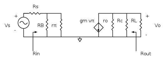

Il modello a piccolo segnale che utilizziamo è il seguente

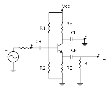

allora sono iscritto ad ingegneria biomedica ed il testo che sto studiando per l'esame di elettronica generale è: S. Dalieto - A. Irace Elettronica Generale McGrawHill.

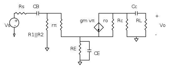

1) Ho questo circuito preso dal libro:
ed il relativo circuito a piccolo segnale è il seguente:
Per determinare la frequenza di taglio inferiore bisogna applicare il metodo delle costanti di tempo in corto circuito e quindi il libro mi riporta:
Il metodo delle costanti prevede di moltiplicare C per la resistenza equivalente vista ai capi di C stesso. Con le prime due costanti mi trovo ma la terza non riesco a capire da dove esce quell' 1/gm.
Il libro dice che il calcolo è stato già svolto nel caso del circuito a collettore comune per la resistenza di uscita...per determinare questa resistenza ha fatto un bilancio di correnti nel nodo di emettitore????...

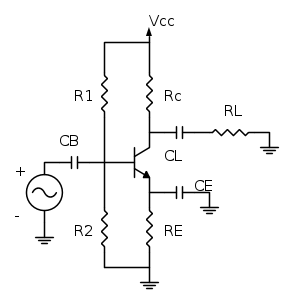

Il circuito che riporta per il collettore comune è il seguente:

Sono un po' di corsa, rispondero` in dettaglio piu` tardi.
L'idea base e` questa: le resistenze che si vedono guardando negli elettrodi di un bipolare, se non ci sono retroazioni troppo incasinate, hanno delle espressioni facili che vale la pena ricordare.\
Guardando nel collettore l'impedenza vista con il vostro modello e` infinita.
Guardando nella base vale
cioe` tutto quello che c'e` sull'emettitore moltiplicato per beta piu` 1 a cui si somma ancora la r pigreco.
Guardando nell'emettitore si vede
Tutto questo vale indipendentemente dal collegamento del transitore, base comune, collettore comune o emettitore comune.
Per valutare la frequenza di taglio inferiore per ogni condensatore devi trovare la resistenza che vede con gli altri condensatori cortocircuitati.
Quando lavori su quello di emettitore il condensatore di base CB cortocircuita la base a ground, e quindi dall'emettitore si vede 1/gm. CE vede quindi 1/gm in parallelo a RE. C'e` un errore quando passi da schema a circuito di piccolo segnale: hai aggiunto una resistenza in serie al generatore che nello schema non c'e`.
Quando guardi la resistenza vista dal C di base, l'emettitore e` cortocircuitato a ground dal condensatore CE e quindi dalla base vedi solo rpi.
Nelle espressioni del messaggio [3] ci sono delle incongruenze: il condensatore di base vede anche un contributo Rs che non c'e` nello schema originale e neanche nel calcolo della tau di CE. Se Rs e` presente c'e` dappertutto, se invece non c'e` non deve comparire mai.
