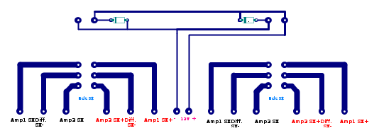

Salve a tutti, vorrei realizzare un PCB, in pratica sarebbe uno switch per usare 2 ampli su una coppia di diffusori, la commutazione dei relè avverrà tramite l'accensione di un alimentatore 12v.
La potenza degli ampli è di 110W quindi vorrei sapere:
1) lo spessore delle piste vanno bene 2,5 mm?
2) lo spessore della pista 12v, va bene 0,75 mm?
3) la base in rame che dovrei acquistare, va bene a singolo strato da 1.6mm?
4)i collegamenti dei relè vanno bene? eccoli: http://it.rs-online.com/web/p/rele-monostabili/7335104/
Allego il disegno, se qualcuno vuole vedere se è tutto ok per quanto riguarda le dimensioni delle piste/piazzole:
Domande realizzazione PCB

antonyb ha scritto:1) lo spessore delle piste vanno bene 2,5 mm?
larghezza, semmai...
allargale più che puoi, tanto è inutile tenere le piste lontane tra di loro quando la
tensione di lavoro è bassissima.
inoltre lo spessore delle piste puoi anche aumentarlo depositandoci sopra altro stagno

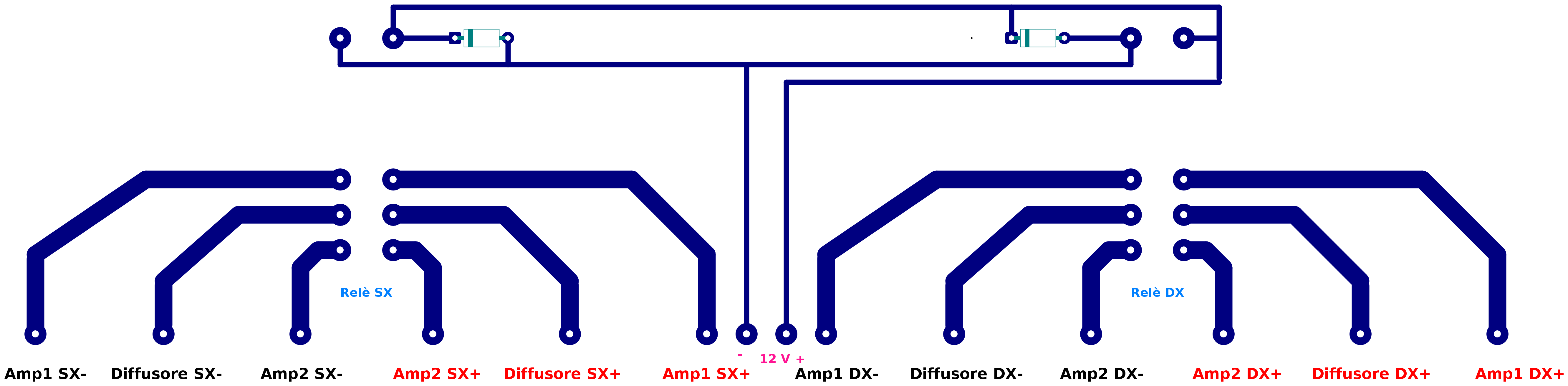

Mi sono permesso di ritoccare il tuo circuito:
Tieni presente che l'isolamento(clearance)tra le piste di alimentazioni a basse tensioni non deve necessariamente essere elevato.
Per quanto riguarda l'angolo delle piste ti consiglio il 90°.
Ultima cosa non meno importante devi inserire in parallelo alla bobina un "DIODO DI PROTEZIONE"
Ricordati di segnare sempre i "segni" delle alimentazioni in particolare sulla 12V alim.Rele'.

ANDREA2013 ha scritto:antonyb ha scritto:1) lo spessore delle piste vanno bene 2,5 mm?
inoltre lo spessore delle piste puoi anche aumentarlo depositandoci sopra altro stagno![]()
Infatti è la larghezza..
Buona l'idea dello stagno, ma vorrei sapere se ci sto dentro...
stefanob70 ha scritto:Mi sono permesso di ritoccare il tuo circuito:
Ricordati di segnare sempre i "segni" delle alimentazioni in particolare sulla 12 V alim.Rele'.
Hai fatto benissimo a modificare il circuito, grazie.
Quindi per l'isolamento intendi dire che si possono avvicinare ancora di più le piste?
Il diodo lo devo mettere sui 12V? a che serve?
Che significa segnare i "segni"
Sul foglio per calcolare la larghezza della pista sai cosa devo inserire in "Dati opzionali: Aumento temperatura"
Perdonatemi ma nono sono un'esperto..

[7] Re: Domande realizzazione PCB
Ti consiglio di non "Citare tutto il testo compreso lo schema "altrimenti diventa un casino leggere i post.
Per quanto riguarda la clearance delle piste,non hai un circuito "critico"lavorando anche in B.F. puoi' diminuire lo spazio.
Il diodo "antiparallelo"serve da protezione contro le "Extratensioni" generate dalla bobina in fase di diseccitazione.
I segni sono rispettivamente il "+" ed il "-" alimentazione 12Vcc
Inoltre quando lavori con i "footprint" che sono gia' predimensionati per i componenti che vai a montare,guardati bene le caratteristiche di ingombro.

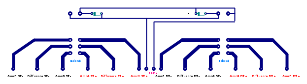

[8] Re: Domande realizzazione PCB
Post sistemato.
Quindi le piste le porto a 3 mm? 4mm? non ho ben capito come si usa quel foglio elettronico..
Quel tipo di relè va bene?

[9] Re: Domande realizzazione PCB
Le piste cosi come stanno vanno bene.
L'unica cosa che ti consiglio e' di stamparti il "layout" e di provare a metterci il Rele' sulle piazzole per verificare se i Reofori sono dello stesso "passo"(vale anche per il Diodo)
p.s. avrei ridotto ulteriormente l'ingombro del PCB.

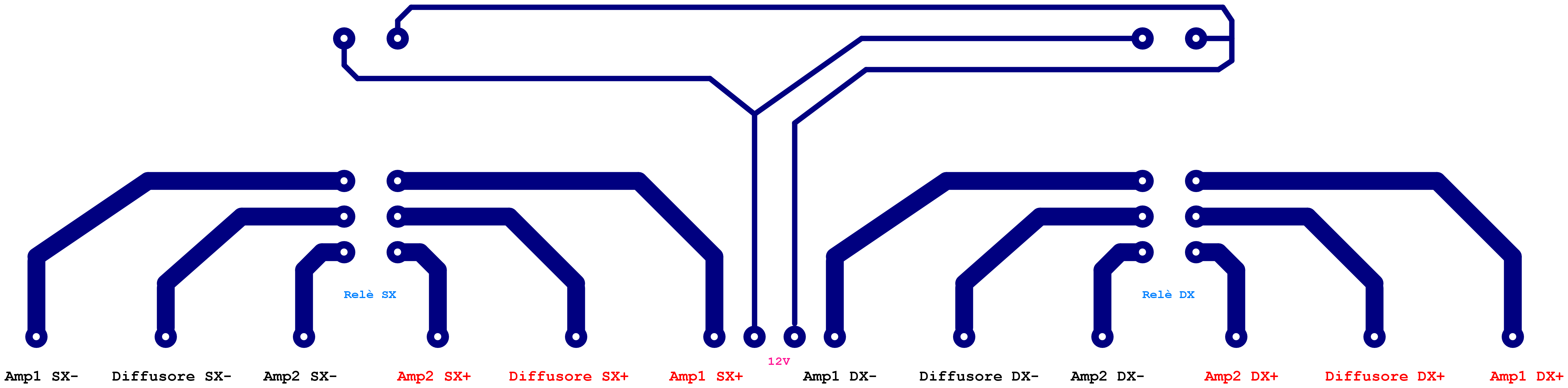

[10] Re: Domande realizzazione PCB
@ marco438
Non ho i relè, ma ho controllato i dati tecnici ed è tutto a misura.
Per il diodo non lo so, anche perché non so cosa mettere, che mi consigli?
Sono d'accordo sul ridurre il PCB, ma non so come fare perché bisogna calcolare lo spazio per i morsetti, saranno una cosa del genere: http://www.audiokit.it/ITAENG/Connettor ... 3181-1.jpg
Se ti viene in mente qualcosa procedi pure!
