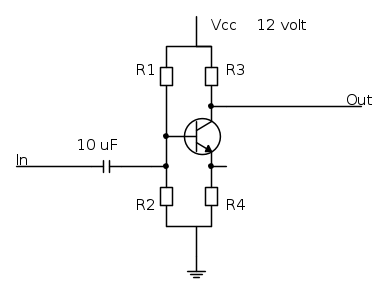

Bene io ho questo problema nel reale, cioè amplificare un segnale di 1V (Vin) in ingresso con corrente di 0,000006 mA
in un segnale di 5 volt (Vout) con 0,0006 mA (Iout) , quindi ho pensato prima di tutto di usare una configurazione ad emettitore comune (visto che voglio amplificare sia la corrente che la tensione),
Immagine
Vorrei usare un trasistor tipo 2222A NPN con un guadagno di 100
ma vorrei capire se i calcoli di polarizzazioni sono gusti. Questi sono i calcoli da me fatti :
R3 = (Vcc – Vout)/Iout = (12 -5)/0,0006 = 1166 ohm
Vr4 = Vcc – Vce – Vr3 = 12 – (12/2) – 5 = 1 volt
R4 = Vr4 / Ie = 1/ 0,006 = 166 ohm
Ora sapendo che Vbe = 0,7 volt
Vr2 = Vr4 + Vbe = 1 + 0,7 = 1,7 volt
Ib è uguale alla differenza delle correnti che entrano nel nodo B cioè a ir2 – ir1
Allora calcolo R2 tale che Ir2 = 0,000006 mA
Mentre calcolo R1 tale che Ir1 = 0,000012 mA
R2 = 1,7 / 0,000006 = 283.333 ohm
R1 = 12 / 0,00012 = 1 Mega Ohm
Praticamente per il calcolo ho seguito qyuesto video
http://www.youtube.com/watch?v=N7nSbYlQXuE

[2] Re: Esercizio sulla polarizzazione BJT ad emettitore comune
Messaggioda Foto Utentemrc » 7 set 2013, 13:48
Ciao Foto Utentefloppinoo.
floppinoo ha scritto:...ho pensato prima di tutto di usare una configurazione ad emettitore comune...
A me sembra che il circuito, da te pensato, sia in configurazione "doppio carico" e non ad emettitore comune.
In definitiva, dai tuoi calcoli, il valore del guadagno da dove lo ricavi?
Devi postare il circuito utilizzando FIDOCADJ così risulterà piu semplice apportarvi delle modifiche da parte di chi ti vorrà rispondere.
Una immagine non è modificabile.
Le immagini da server esterni non sono ammesse.
Le formule le dovresti scrivere utilizzando LATEX, questo per una maggiore chiarezza e per evitare fraintendimenti.
Al seguente link trovi una piccola guida all' uso:
http://www.electroyou.it/mrc/wiki/intro ... o-di-latex
Leggi le regole del forum.

[3] Re: Esercizio sulla polarizzazione BJT ad emettitore comune
Messaggioda Foto Utenteraffamaiden » 7 set 2013, 14:04
Usa FidocadJ per disegnare gli schemi. Io userei anche i giusti prefissi SI per evitare di mettere troppi zeri davanti ai numeri, rendendo difficile la lettura (sono stati definiti appositamente per questo scopo!). Anche nei calcoli scrivi le unità di misura, e nello schema scrivi i valori noti (generatori costanti, ecc..)
Non ho capito quello che vuoi fare: se lo stai polarizzando, cosa c'entra il segnale?
Di certo la componente DC del segnale non ti interessa, visto che la tagli con il condensatore. Di solito per segnale si intende una quantità non nota a priori (entro dei limiti massimo e minimo). Quindi assumo che la Vout=5V sia quella che vuoi in polarizzazione (e non quella di segnale), e che la Vcc=12V
Ora,
Nella prima riga non ho capito perché hai usato la corrente di 0,0006 (mA?) mentre nella terza usi i 0,006 (mA?). La corrente tra collettore ed emettitore differisce solo per la piccola corrente della base
Nella seconda non ho affatto capito perché Vce=(Vcc/2). Inoltre da un calcolo veloce con i valori che hai trovato per R1 ed R2, ai capi di quest'ultima ti cadono pochi millivolt, non 1.7 V.
Mi fermo qui perché penso che se già le prime due righe siano sbagliate come credo, è inutile continuare avanti. Spero di esserti stato utile.

[4] Re: Esercizio sulla polarizzazione BJT ad emettitore comune
Messaggioda Foto Utentefloppinoo » 7 set 2013, 14:23
Ops scusate ho sbagliato a digitare per le prime due righe correggo
R3 = (Vcc – Vout)/Iout = (12 -5)/0,0006 = 11666 ohm
R4 = Vr4 / Ie = 1/ 0,0006 = 1666 ohm
Di certo la componente DC del segnale non ti interessa, visto che la tagli con il condensatore. Di solito per segnale si intende una quantità non nota a priori (entro dei limiti massimo e minimo). Quindi assumo che la Vout=5 V sia quella che vuoi in polarizzazione (e non quella di segnale), e che la Vcc=12 V
Si la vcc = 12 V
In pratica sul pin IN entra una corrente di 1V a 6 μA
e io vorrei prelevare in out quella corrente amplificata in un valore di 5V 600 μA
cioè con una tensione 5 volte maggiore e una corrente 100 volte maggiore
Ho letto che Vce per non avere distorsioni dev'essere la meta di Vcc, per questo ho fatto semplicemente Vcc/2
Il tizio nel video come anche in altri appunti viene detto che Vb è uguale a Vr4 + Vbe
cioè appunto 1 + 0,7 (so che Vbe per un trasisto NPN come quello da me indicato sarà
approsimativamente 0,7 volt )
Raga non ho usato FidocadJ perche ho semplicemnte disegnato un trasistor ad EC
che in fido richiede un solo elemento comunque lo schema in fido è questo
Ultima modifica di Foto Utentefloppinoo il 7 set 2013, 14:34, modificato 1 volta in totale.

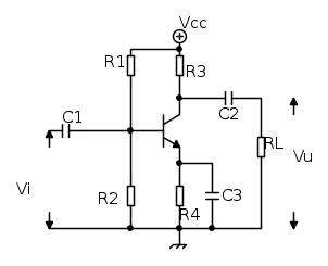

[5] Re: Esercizio sulla polarizzazione BJT ad emettitore comune
Messaggioda Foto Utentemrc » 7 set 2013, 14:27
Foto Utentefloppinoo, un amplificatore ad emettitore comune ha la seguente configurazione:
per il progetto completo di tale configurazione ti consiglio le seguenti letture:
http://elettronicaplus.blogspot.it/2012 ... omune.html
http://digilander.libero.it/ingcasanof/ ... comune.htm
Nel tuo disegno c' è un errore:
hai cortocircuitato la base con l' emettitore.
Foto Utentemrc
10,5k 6 11 13
Messaggi: 4023
[6] Re: Esercizio sulla polarizzazione BJT ad emettitore comune
Messaggioda Foto Utentefloppinoo » 7 set 2013, 14:32
Lo so ho gia letto quegli appunti e quell' esercizio, questo era il mio primo esercizio da me fatto per la polarizzazione .. ma mi sa che non ho capito comunque la logica ... volevo capire pero cosa sbagliavo cosi magari
mi toglievo un po di dubbi ,,, ma se chiedo troppo scusate
cerchero di sbattere un po più la testa ..
magari qualcuno puo indirizzarmi e farmi capire i miei errori dall'esercizio da me postato
sottolineando magari i punti ..
(non dico una corezzione ma in linea generale i punti dove sbaglio concettualmente)
comunque scusate ancora se magari ho scritto abrobi di elettronica #-o
Per errore di aver cortocircuitato base con emettitore scusa ...
ma il mouse mi ha fatto le bizze su una linea da me tracciata e non me ne sono accorto
(comunque ho corretto) :8
La logica in effeti da me usata segue quella usata dall'esercizio da te postato
ma forse ho comesso degli errori comunque
Ultima modifica di Foto Utentefloppinoo il 7 set 2013, 14:37, modificato 1 volta in totale.
