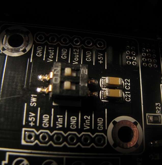

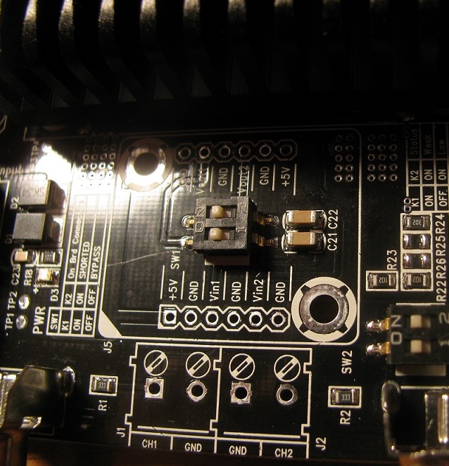

Ciao a tutti,
Ho un problema a questa scheda, http://www.sureelectronics.net/goods.php?id=1318, in pratica all'uscita del canale destro rimane una tensione continua di 3,6v (anche in assenza di segnale).
Ho notato che toccando il condensatore in ingresso C22, la tensione si abbassa proporzionalmente alle pressione del dito, ma comunque non scende sotto 1v. :(

Ho provato a cortocircuitare l'ingresso a massa, ma l'offset rimane.
L'ampli comunque funziona bene, l'unico problema è sta' DC sul canale destro che spinge il cono in avanti...

Messaggioda Foto UtenteSystemHD » 8 set 2013, 18:23

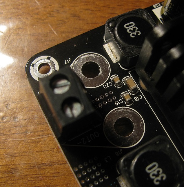

Questo è l'ingresso della scheda:
Questa è l'uscita con offeset di 3,6v: (Out2+ Out2-)
Foto UtenteSystemHD

Messaggioda Foto UtenteANDREA2013 » 8 set 2013, 18:45
secondo me devi fornire altre informazioni, tipo:
a cosa è collegata la scheda?
quella tensione la rilevi anche a scheda spenta?
che problemi ti dà quella tensione "anomala"?

[4] Re: Problema Sure Elettronics 2x50W
Messaggioda Foto UtenteSystemHD » 8 set 2013, 19:03
La scheda è alimentata da un alimentatore switching da 19v e 3,5A. Ci ho collegato dei diffusori da 6 Ohm.
La tensione non la rilevo a scheda spenta, perché ovviamente se non è alimentata...
Me ne sono accorto perché il cono del woofer spingeva in avanti anche in assenza di segnale, come se fosse collegato ad una batteria. :-|

[5] Re: Problema Sure Elettronics 2x50W
Messaggioda Foto UtenteANDREA2013 » 8 set 2013, 19:08
ahia... :(
prova a sostituire il condensatore su cui rilevi la tensione anomala con uno equivalente
dimenticavo... su C21 che tensione rilevi ?

[6] Re: Problema Sure Elettronics 2x50W
Messaggioda Foto UtenteSystemHD » 8 set 2013, 19:58
No, la DC è presente solo all'uscita del finale dove c'è la morsettiera (Out2+ Out2-), non ai capi del condensatore.

[7] Re: Problema Sure Elettronics 2x50W
Messaggioda Foto UtenteANDREA2013 » 8 set 2013, 20:00
avevi detto ai capi di C22... :-P
comunque, prova a mettere il dipswitch relativo al CH2 su OFF. Cosa rilevi?
... tra parentesi, sto cercando di capire se è il finale ad essersi guastato :-M

[8] Re: Problema Sure Elettronics 2x50W
Messaggioda Foto UtenteSystemHD » 8 set 2013, 20:48
No, avevo detto che premendo su C22 la tensione sul finale diminuiva.
Anche con CH2 su off, l'offset rimane lo stesso.

[9] Re: Problema Sure Elettronics 2x50W
Messaggioda Foto UtenteANDREA2013 » 8 set 2013, 20:51
SystemHD ha scritto:No, avevo detto che premendo su C22 la tensione sul finale diminuiva.
hai ragione, avevo capito male, scusa ;-)
allora, prova a mettere una 100K tra ingresso e massa, vediamo se fa ancora quello scherzo.
EDIT
ma l'uscita è collegata a una cassa o è aperta?

[10] Re: Problema Sure Elettronics 2x50W
Messaggioda Foto UtenteANDREA2013 » 8 set 2013, 21:27
ho riletto da capo e... mi ero perso questo particolare
SystemHD ha scritto:L'ampli comunque funziona bene, l'unico problema è sta' DC sul canale destro che spinge il cono in avanti...
:oops:
forse l'ampli non ha niente, il problema dovrebbe essere in ingresso.
fammi sapere se hai risolto con quella prova (100K verso GND)
