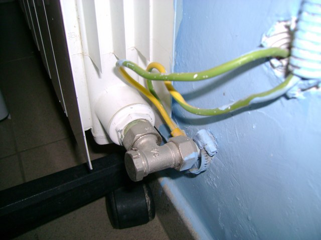

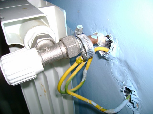

Messaggioda Foto Utenteattilio » 9 ott 2013, 20:27
Queste foto le ho scattate diversi anni fa, in una stanza di degenza, probabilmente classificata come locale di gruppo 1.
Come si puo` vedere, c' e` chi preferisce eseguire il collegamento su mandata e ritorno.
A mio avviso pero` e` un po` come i cavallotti tra dal telaio dell'infisso metallico e rispettive ante. Non vanno fatti, ma li trovi praticamente ovunque!
Mandata
Ritorno

[7] Re: eqs termosifone locale medico gruppo 1
Messaggioda Foto UtenteJAndrea » 9 ott 2013, 21:24
Su quelle due foto mi lascia un po' perplesso il tipo di collare usato per eseguire la connessione con il conduttore giallo-verde, immagino esistano sistemi più adatti rispetto alle fascette idrauliche.

[8] Re: eqs termosifone locale medico gruppo 1
Messaggioda Foto Utenterosino » 9 ott 2013, 21:47
Nell'insicurezza si abbonda :D
