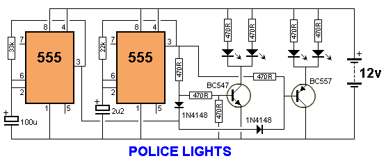

salve, ho trovato in rete questo schema, ma non riesco a comprendere il suo funzionamento, qualcuno puo spiegarmelo?
posto lo schema come immagine perche non ho avuto il tempo di riscriverlo il fidocadj
il 555 di sinistra stabilisce quale led far accendere, il secondo il base alla frequenza decide quanti flash, ma non riesco a capire in che modo il primo decice quale led accendere, o meglio le strade che fanno i segnali per far scattare i 2 transistor.
poi un'altra cosa non mi è chiara, i due tranistor sono differenti, uno è P e l'altro è N, ma forniscono entrambi la massa hai led... come mai?

Il primo 555 "decide" quale led accendere grazie alla presenza dei due diodi 1N4148.
Quando l' uscita del 555 è a livello alto il primo diodo ( verticale ) è "aperto" invece il secondo ( orrizontale ) è in conduzione.
In questa situazione il primo transistor è libero di funzionare a seconda del livello della tensione sulla base, invece il secondo transistor è interdetto avendo un livello di tensione alto sulla sua base.
Il funzionamento si inverte quando sull' uscita del primo 555 è presente un livello di tensione zero.
perché in questo modo il primo transistor è in conduzione quando sulla sua base è presente un livello alto.
Invece il secondo transistor è in conduzione quando sulla sua base è presente un livello di tensione basso "0".

Ciao mrc, grazie per la tua spiegazione ma avrei ancora alcuni dubbi...
Il posizionamento dei diodi e il transistor pnp sono chiari, quello che ancora non capisco è perche i piedini 3 dei due 555 sono collegati insieme.
Ti faccio un esempio sparando a caso dei valori.
Mettiamo che il piedino 3 del primo 555 sia per 3 secondi alto e per 3 secondi basso, quando il piedino 3 del secondo 555 emette l'onda quadra per farli lampeggiare si trovera pero che un transistor lascia gia passare la corrente(quello comandato dal primo 555) quindi come fanno a lampeggiare? Poi essendo i piedini 3 dei due 555 collegati insieme le 2 onde quandre generate dai due 555 non si mischiano?

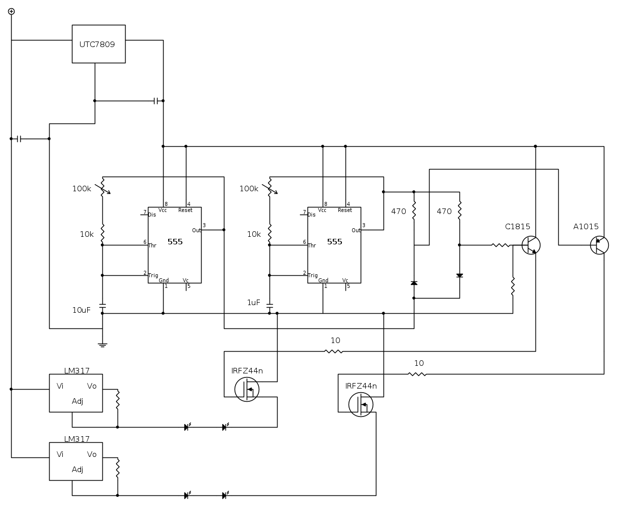

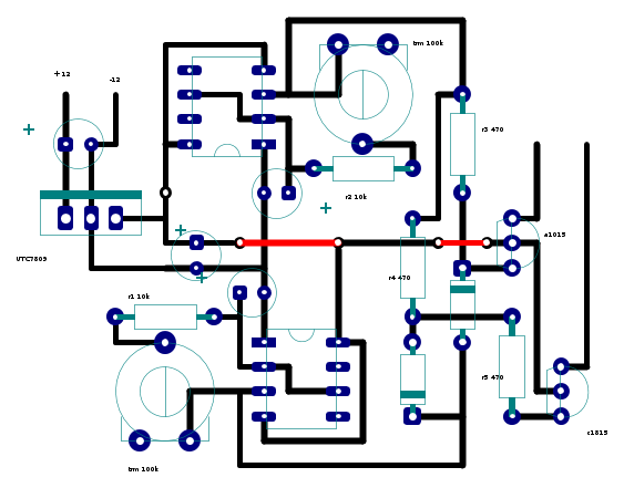

come cosnigliatomi ho riscritto lo schema in fidocadj ho usato l'ultima versione di quello schema non la prima che avevo postato. ed è questa.
ho usato i tansistor a1015 e c1815 per comandare i due mosfet irfz44n.

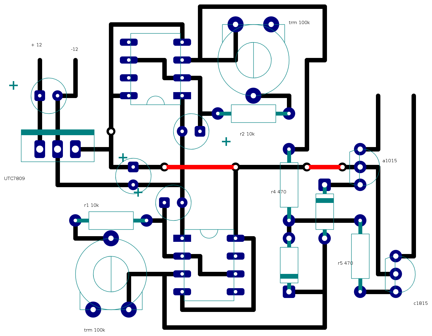

ho montato tuti i componenti fino all'uscita dei due transistor in questo modo ma non mi funziona. funziona solo la parte del transistor c1815.
per provare o collegato un led a ciascun uscita del transistor e gli altri capi del led a massa.
il led comandato dal c1815 funziona, lampeggia regolarmente, mentre quello comandato dal a1015 lampeggia ma rimane sempre acceso fioco... emette sempre una luce fioca e dei lampi ma non si spegne completamente come l'altro.
lo schema che ho montato è questo:

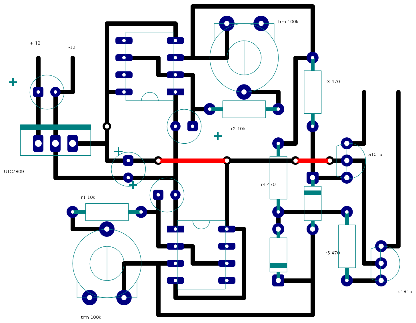

ho provato anche ad inserire una resistenza come era nel nel primo schema ossia cosi:
ma non c'è niente da fare, il led comadato dal a1015 continua emettere dei lampi (piu deboli dell'altro) e quando dovrebbe essere spento rimane acceso debole...
qualcuno sa dirmi dove sbalgio?

calida82 ha scritto:... ho usato l'ultima versione di quello schema non la prima che avevo postato.....qualcuno sa dirmi dove sbalgio?
Dovresti postare lo schema elettrico del circuito che hai usato, con la numerazione dei vari componenti.
Avendo sotto mano lo schema elettrico è un po' più semplice verificare eventuali errori commessi nella stesura del PCB.
Inoltre ti consiglio di scrivere sul layout del PCB il riferimento dei vari componenti allo schema elettrico, altrimenti diventa complicato decifrare il tutto.
