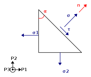

Salve, non sapendo dove scrivere posto nella sezione matematica.
Dovendo graficare l'andamento delle tensioni su una faccia che cambia orientazione :
(dove le σ e le τ sono le componenti normali e tangenziali della tensione)
Detto questo, è possibile disegnare il cerhio di Mohr:
qualcuno mi sa spiegare perché l'angolo descritto dal raggio della circonferenza è il doppio di alfa??

Sostanzialmente perché nell'equilibrio delle forze il contributo dell'angolo compare sia nella proiezione della superficie elementare sia nella successiva proiezione lungo la normale e quindi di conseguenza usando le formule di duplicazione/bisezione verrà a poter essere semplificata usando l'angolo doppio
