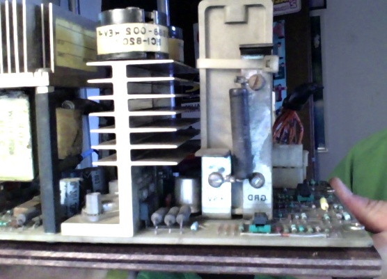

Ciao a tutti ho trovato in un vecchio magazzino questa scheda penso sia un alimentatore switching 5 volt
il mio problema è perché è così enorme?? eroga una montagna di ampere??
in più c'è una cosa che non capisco perché c'è una resistenza tra il gnd e +5?? (scalda un sacco)

E' grande in quanto di vecchia generazione, direi circa 20 anni.
La resistenza sui +5 serve a garantire la stabilità dell' SMPS quando non vi sia carico (corrente assorbita) applicato.
Non sembrano un montagna di A, 5-10 penso li possa tirar fuori.

si ma in caso di non assorbimento quella resistenza diventa molto calda! andrebbe raffreddata?
mia ignoranza SMPS cosa significa?? secondo te cosa posso farci?? :ok:
La potenza dissipata sulla resistenza, che vi sia o non vi sia carico applicato, non cambia (la tensione è stabilizzata a 5V). Di solito quel tipo di alimentatori era usato per i +5 di schede logiche o equivalenti applicazioni. In questi sistemi le schede sono di solito posizionate all'interno di un contenitore dotato di ventole di raffreddamento. Per dire o meno se la resistenza va raffreddata dovresti misurarne la temperatura superficiale, 80 90 °C come limite massimo visto il tipo e visto il montaggio. Che valore :?: si riesce a leggere qualcosa :?:

Se da "solo" 5/10A, non sembra abbia un'efficienza particolarmente elevata a giudicare da numero e dimensioni dei dissipatori di calore ;-)
Scusate l'ignoranza, ma cosa sono quei due componenti cilindrici montati sopra al dissipatore verticale?

FedericoSibona ha scritto:...ma cosa sono quei due componenti cilindrici montati sopra al dissipatore verticale?
Penso siano due induttanze ( l' aspetto è quello ); per il loro montaggio, hanno utilizzato una posizione molto particolare ! :shock:

La resisrenza è una 4.5 ohm 5% comunque si dopo pochi minuti è gia impossibile toccarla!
comunque si quei 2 cosi tondi sopra al dissipatore sono 2 induttanze penso che siano state montate li per comodità!
un'altra cosa mi pare molto strano solo 5/10 ampere se ha una potenza così irrisoria posso tranquillamente buttarlo anzi lo smonto e recupero pezzi fine! a sto punto si può modificare e fare un alimentatore da banco regolabile sia in corrente che in tensione!
comunque leggendo un po di componenti mi è caduto l'occhio su due motorola mj 10005 8140 solo uno eroga la bellezza di 20 ampere! :D :D :D
