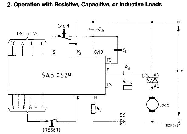

Alcuni progetti sparsi in rete usano come triac
il TIC 106, il TIC 126 o simili, mentre io ho un
BTA16 e con le prove fatte il timer non funziona.

Ecco il circuito di cui parlo,
copiato dal datasheet del SAb 0529
Il circuito che ho fatto io, al posto del
classico TRIAC Tic XXX ho messo un BTA 16
Messo in prova il circuito,
con A B C rispettivamente H L H
al quale corrisponde un tempo base di 3 minuti (vedi datasheet)
e con l'interruttore D (x1) chiuso, la Lamp 2 resta accesa
per un tempo indefinito anzicchè spegnersi dopo i tre minuti
impostati. FU sta su Low (momentary switching).
Secondo i costruttori dovrebbe funzionare. Ma a me non funziona.
Due sono i dubbi:
1) non ho un carico induttivo come un motore e quindi il Triac non riesce a spegnersi.
2) Il triac utilizzato non è adatto al circuito.
In seguito lo schema Fidocadj.
(attendo consigli validi)...

prova intanto a settare il tempo minimo, cioè A B C = GND e vediamo che succede.
