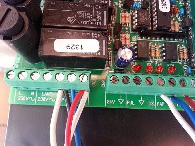

sono un nuovo utente e apprezzerei il vostro aiuto nel capire come collegare una fotocellula alla scheda di un motore per cancello scorrevole.
Se non ho capito male l'uscita 24 volt va alle fotocellule in parallelo. Po la focellula a 4 contatti manda il contatto COM al contatto D.S. (Disposito Sicurezza) della scheda e il contatto OUT al contatto FAP (filo bianco della scheda)???? Aiutatemi

Le fotocellule le colleghi con le alimentazioni in parallelo.
La fotocellula a 4 contatti: 2 sono per l'alimentazione, gli altri due sono il comando del contatto: morsettiera CN2 contatto 4 (ingresso GND comune) e contatto 5 (ingresso dispositivo di sicurezza).
FAP è il contatto finecorsa in apertura.
Che marca è la scheda del cancello?

la scheda è una SEAV Centrale Elettica LRX 2102R++

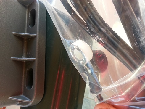

Non ho mai fatto una cosa del genere. Ieri ho provato e funziona tutto. Ora trovo difficolta nll'installare l'antenna, nella scheda c'è un filo rigido di rame ricoperto, mentre l'antenna ' ha il classico filo stile TV.... #-o come la collego?

Voglio filo bianco e colleghi il cavo come da disegno sulla sche da: schermata a sinistra,segnale a destra .

:-) Ha detto di togliere il filo bianco (l'antenna incorporata) e collegare al suo posto il cavo dell'antenna esterna, schermatura a sinistra e segnale a destra come indicato dalla serigrafia sullo stampato ( :mrgreen: ). O_/
