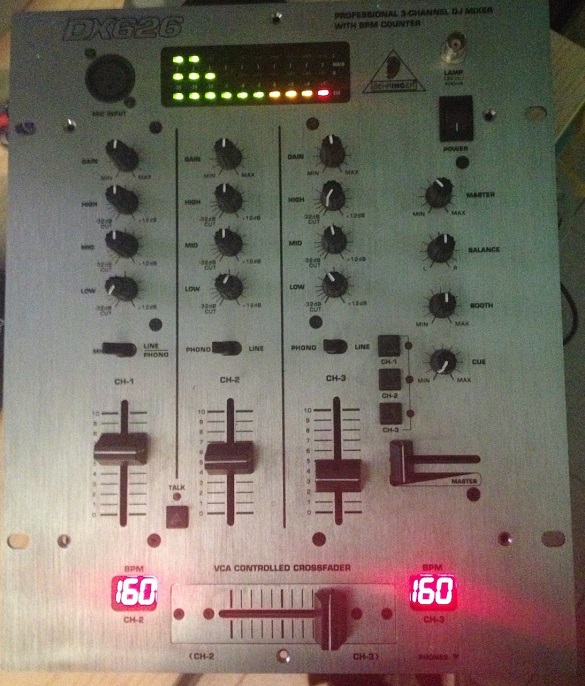

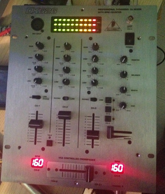

Salve a tutti, vi spiego il mio problema... Ho un mixer da dj behringer dx626 che tempo fa ha smesso di funzionare. Mentre lo stavo utilizzando ad un certo punto si è sentito un forte rumore alle casse e una volta staccata la spina non si è più riacceso... visto che avevo collegato una lampada (artigianale) all'apposita presa 12v, ho pensato subito che un probabile cortocircuito della lampada avesse fatto saltare tutto... così giorni fa l'ho aperto e con il tester ho visto che dal secondario del trasformatore non usciva corrente. Allora ho acquistato un nuovo trasformatore e dopo averlo montato il mixer si è acceso... ora veniamo al problema... il mixer emette nelle casse un rumore non troppo forte ma la musica non si sente, inoltre i led del vu meter ed il contatore di bpm restano accesi come se ci fosse un segnale audio

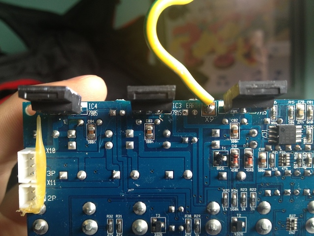

Il Service Manual è qui: http://elektrotanya.com/behringer_dx-62 ... nload.html
Se non sbaglio, quei "transistors" dovrebbero essere un 7805, un 7915 ed un 7815, ossia integrati regolatori di tensione che forniscono +5V, -15V e +15V. C'è poi una alimentazione a 3,3V ottenuta dai 5V mettendo due diodi in serie.
Sei sicuro di aver installato un trasformatore con le corrette tensioni sul secondario?

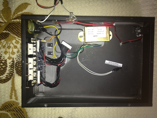

Allora... il circuito non deve essere alimentato con 12v (la presa per la lampada ha un'uscita di 12v) ha un trasformatore interno con secondario 18-0-18 (che ho sostituito)
e sono sicuro che era bruciato perché ho misurato con il tester e una volta cambiato, il mixer si è riacceso ma con questo problema... la tensione del trasformatore è giusta e anche gli ampere (anche un mio amico l'ha sostituito con uno da 18-0-18 sullo stesso mixer e gli funziona) i condensatori di filtro sono da 35v... comunque lo schema è quello postato da Foto UtenteFedericoSibona ... io credo che si siano rovinati altri componenti quando si è bruciato il trasformatore... i fusibili sono tutti interi

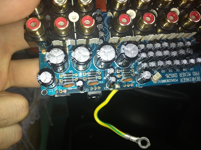

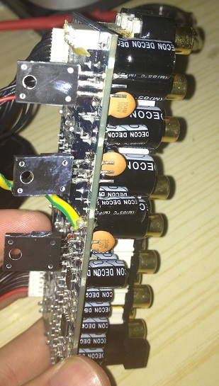

Ok. Ora dovremmo andare a controllare il funzionamento dei regolatori di tensione e dei diodi (o ponte raddrizzatore); puoi fare una foto in cui si vedano chiaramente questi particolari?
Cio' per indicarti dove andare a misurare.
[9] Re: Mixer behringer non funziona
Messaggioda Foto Utentedelvy95 » 31 ott 2013, 12:02
marco438 ha scritto:Ok. Ora dovremmo andare a controllare il funzionamento dei regolatori di tensione e dei diodi (o ponte raddrizzatore); puoi fare una foto in cui si vedano chiaramente questi particolari?
ecco quà ;-)

Messaggioda Foto Utentemarco438 » 31 ott 2013, 12:06
Suppongo tu abbia controllato con un multimetro la tensione che esce dal trasformatore che hai sostituito; altrimenti fallo adesso. Se la tensione detta e' nei limiti dei dati di targa, proverei a misurare quella presente sui terminali dei condensatori grossi.
