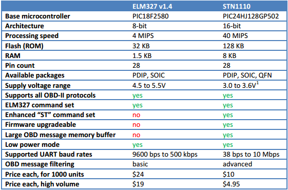

L'idea era quella di creare un tool completo e affidabile per la diagnosi sulle autovetture. Ogni auto prodotta dal 2001 (alcune anche dal 1996) in poi ha un sistema di Diagnostica a bordo, chiamato anche OBD o OBD-II che permette di diagnosticare eventuali problemi di funzionamento dell'auto. Interfacciandosi all'OBD si è in grado di risalire ai guasti dai codici di errore che la centralina registra in memoria, si possono leggere i vari sensori in tempo reale (giri motore ecc.).
In commercio esisto già molti prodotti che svolgono questa funzione, ma quelli professionali costano dai 300€ in su, e quei cloni cinesi che si trovano su ebay a 15$ funzionano solo raramente.
Oltre all'hardware avevo pensato che sarebbe stato carino creare anche un software multi piattaforma per la lettura dei dati.
Descrizione tecnica
L'idea è quella di usare l'integrato STN1110 a sua volta gestito da un micro-controllore (ancora scegliere) che si occuperà anche di instradare i dati su un bus USB da poter collegare a un PC (notebook tipicamente).
Esiste anche un altro integrato che può svolgere questa funzione, sto parlando del ELM327 (wiki), però abbandonato quando ho scoperto dell'esistenza del STN1110, di seguito c'è una tabella che mostra le differenze tra i due integrati:
questo è il documento completo da dove ho preso la tabella: STN1110 vs ELM327 Comparison
L'idea sarebbe questa, poi è ancora tutto da definire nei dettagli. Se a qualcuno interessa si può provare a buttare giù qualcosa insieme e vedere cosa ne esce fuori. :ok:

Il tuo amico ha fatto veramente un lavoro eccezionale, ha implementato tutta la gestione del CAN bus. Avevo scelto di usare il stn1110 proprio per evitare di gestire tutti i protocolli obd a basso livello, stn1110 supporta (ed estende) la lista dei comandi dell'elm327, quindi il lavoro da gestire via software è molto più semplice.

Si, la mia idea è di usare questo IC che gestisce senza problemi i protocolli più diffusi.
Poi il costo di questo IC è abbastanza basso, il PIC24HJ128GP502 su cui si basa si trova a 5$ e l'STN1110 a 10$.
