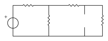

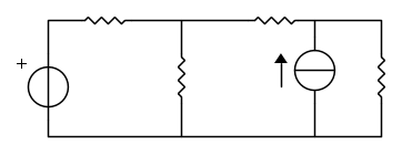

Salve a tutti! Mi trovo a dover calcolare la potenza erogata da ogni bipolo presente in questo circuito :
Procedo quindi con la sovrapposizione degli effetti, spegnendo prima il generatore di tensione :

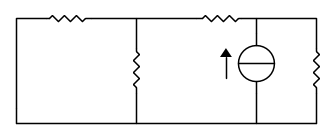

E poi quello di corrente :
Mi è sorto però un dubbio riguardo ai segni. Per alcuni bipoli quando andavo a calcolare la corrente o la tensione totale, dovevo, non sommare i due valori ottenuti, ma sottrarli (me ne sono reso conto confrontandomi coi risultati). Sicuramente ha a che fare con i segni di tensioni e correnti, ma in che modo? Devono essere concordi nei due circuiti in cui spengo i rispettivi generatori? O devono esserlo rispetto al circuito iniziale?
Vi ringrazio per l'attenzione.

I versi li scegli arbitrariamente sia nel circuito di partenza che nei due parziali.
Le grandezze del circuito di partenza sono la somma algebrica delle grandezze corrispondenti calcolate nei circuiti parziali, prese con il loro segno se concordi, nella scelta arbitraria fatta, con le grandezze del circuito di partenza o con segno opposto in caso contrario.
