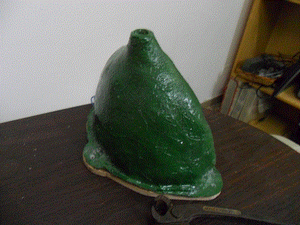

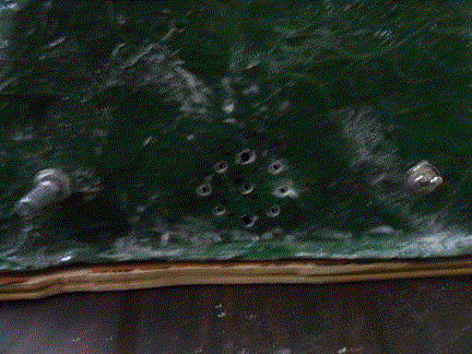

Messaggioda Foto UtenteTricka90 » 4 dic 2013, 20:55
Foto Utentesedetiam, come promesso ecco alcune foto (chiedo scusa per la scarsa qualità della fotocamera).
E' ancora molto sporca e in fase di foratura e verniciatura, ma può rendere già l'idea.
Dovrebbe far pensare ad un vulcano, dalla cui bocca usciranno i raggi infrarossi emessi dal sensore :mrgreen:
Alla fine ho scartato il Gelcoat e l'ho fatto alla vecchia maniera, con resina poliestere e lana di vetro. Ho fatto due strati ed è uscita molto resistente. Per questi materiali ho speso all'incirca 3 euro, non di più, e se proprio contiamo anche guanti usa e getta e pennellino monouso (che però si possono tranquillamente utilizzare più volte), possiamo dire che abbia speso meno di 4 euro in tutto.
La base in legno l'ho tagliata da una lastra di compensato che avevo in cantina, di quella non ti saprei dire il costo.

[8] Re: Ma i contenitori per i nostri circuiti?
Messaggioda Foto Utentesedetiam » 4 dic 2013, 21:03
Grande Foto UtenteTricka90 !
proprio un bel lavoretto ! =D>
a vederla sembra anche solida come struttura.
grazie per aver postato le foto ! :ok:

[10] Re: Ma i contenitori per i nostri circuiti?
Messaggioda Foto UtenteLelettrico » 4 dic 2013, 21:52
Foto Utentesedetiam ... a vederla sembra anche solida come struttura.
mah? se deve solo rappresentare un vulcano. Diverso il discorso se deve essere veramente solida, tipo carbonio etc ... se interessa provo a cercare un lavoro fatto tempo fa giusto per vedere la differenza .. :?: :?: :?:
