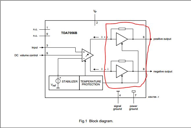

ciao a tutti volevo capire il funzionamento di questo circuito
l'integrato utilizzato è il tda7056b http://www.nxp.com/documents/data_sheet/TDA7056B.pdf.
Dallo schema ho capito che è alimentato a 13v e riceve in input una sinusoide che può essere al massimo 1.5Vpp. La parte di controllo del volume è fatta tramite un PWM generato dal microcontrollore. Il filtro RC sul pin 5 ne fa un valor medio e varia col duty-cycle da 0.5V a 1.5V. L'uscita al max può essere 13Vpp.
Sul datasheet dell'integrato c'è scritto che tramite il controllo del volume l'amplificatore può avere un guadagno fino a 40dB cioè moltiplicare per 100 l'ingresso. Ma se si fa il rapporto Vout/Vin non ottengo 40dB.
Come si può spiegare il rapporto tra il controllo volume e il guadagno effettivo dell'amplificatore?
Potreste darmi il vostro parere sul funzionamento di questa circuiteria?

Non capisco cos'è che non ti torna.
Il guadagno dell'integrato è descritto dal grafico in Fig.3 del datasheet da te citato.
Il funzionamento del circuito del TV l'hai descritto bene.
Oso sperare che non hai fatto il rapporto Vout/Vin = 13/1.5: quelli sono valori massimi di ingresso e di uscita, che non hanno nulla a che vedere col guadagno.
Diciamo casomai, che quando raggiungerai i 13 Vpp in uscita, li otterrai con 130 mV in ingresso se imposterai il controllo di volume al massimo (guadagno di 100 o 40 dB che dir si voglia).
Se invece, col volume al massimo, gli invii 1.5 Vpp in ingresso, otterrai in uscita sempre 13 Vpp belli distorti a causa del clipping :-)

Ok grazie quindi il guadagno dello stadio di uscita sarà calcolato in base alla massima potenza erogabile giusto?
Vrms_IN / Vrms_OUT
Te lo chiedo perché stavo cercando di farne un circuito equivalente in LTSpice... sono riuscito ad implementare la funzione per guadagno variabile e mi mancava da mettere uno stadio di uscita

franticEY ha scritto:Ok grazie quindi il guadagno dello stadio di uscita sarà calcolato in base alla massima potenza erogabile giusto?
Vrms_IN / Vrms_OUT
Ti ho già detto di NO.
Il guadagno viene impostato da te con il tuo circuito equivalente, e può variare da un valore minimo a un massimo di 100.
Se il circuito guadagna 100, e il segnale in ingresso è troppo ampio, in uscita la forma d'onda sarà distorta, tagliata, insomma uno schifo, ma il circuito di suo sempre 100 guadagna.
Per il circuito di uscita, devi realizzare un qualcosa che ti simuli il clipping al valore della tensione di alimentazione (un limitatore/tosatore tanto per intenderci). Questo per quanto concerne il circuito di uscita.
Per il circuito di ingresso, se vuoi anche lì simulare la limitazione di ingresso, ci puoi mettere ugualmente un altro circuitino che faccia da limitatore.
Scusa la curiosità, ma perché tutta questa pena per simulare un vecchio TDA?
