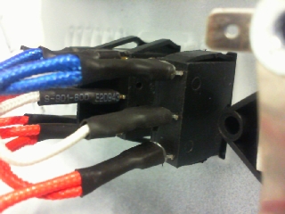

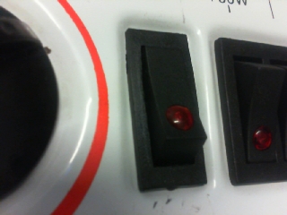

Adesso mi sa che ho rotto un interruttore (l'avevo estratto per controllarlo) poiché la stufetta, nel complesso, non va ancora. Non ricordo molto di elettrotecnica (mi pare che si sia visto)... mi ricordate come testarlo per vedere se devo cambiare anche quello?

Beh testare l'interruttore è semplice, si procede con il tester in modalita cicalino (o anche solo resistenza) e si verifica che in una posizione non vi sia continuità mentre nell'altra si. Mi sembra di vedere dalla foto che sono dei deviatori, in questo caso ci sarà un centrale che chiude o verso un laterale o verso l'altro a seconda di come posizioni la levetta. Ovviamente i due laterali non devono mai esibire continuità fra loro. Attenzione che "il centrale" del deviatore potrebbe non essere nella posizione fisica centrale ma bensi all'esterno (lo so è strano ma potrebbe essere)
Non credo che l'interruttore si sia rotto per averlo smontato, potrebbe invece essersi cotto nel funzionamento normale già prima ...

Foto UtenteLelettrico: qualcosa non va: numerando i morsetti dall'alto con 1, 2 e 3, in una posizione 1 chiude su 2 e nell'altra posizione tutto chiude su tutto! #-o :shock:
...mi sa che devo aprire il deviatore!

Messaggioda Foto Utentesasiro » 30 nov 2013, 19:20
:oops: non ho scollegato il deviatore...! =D>
