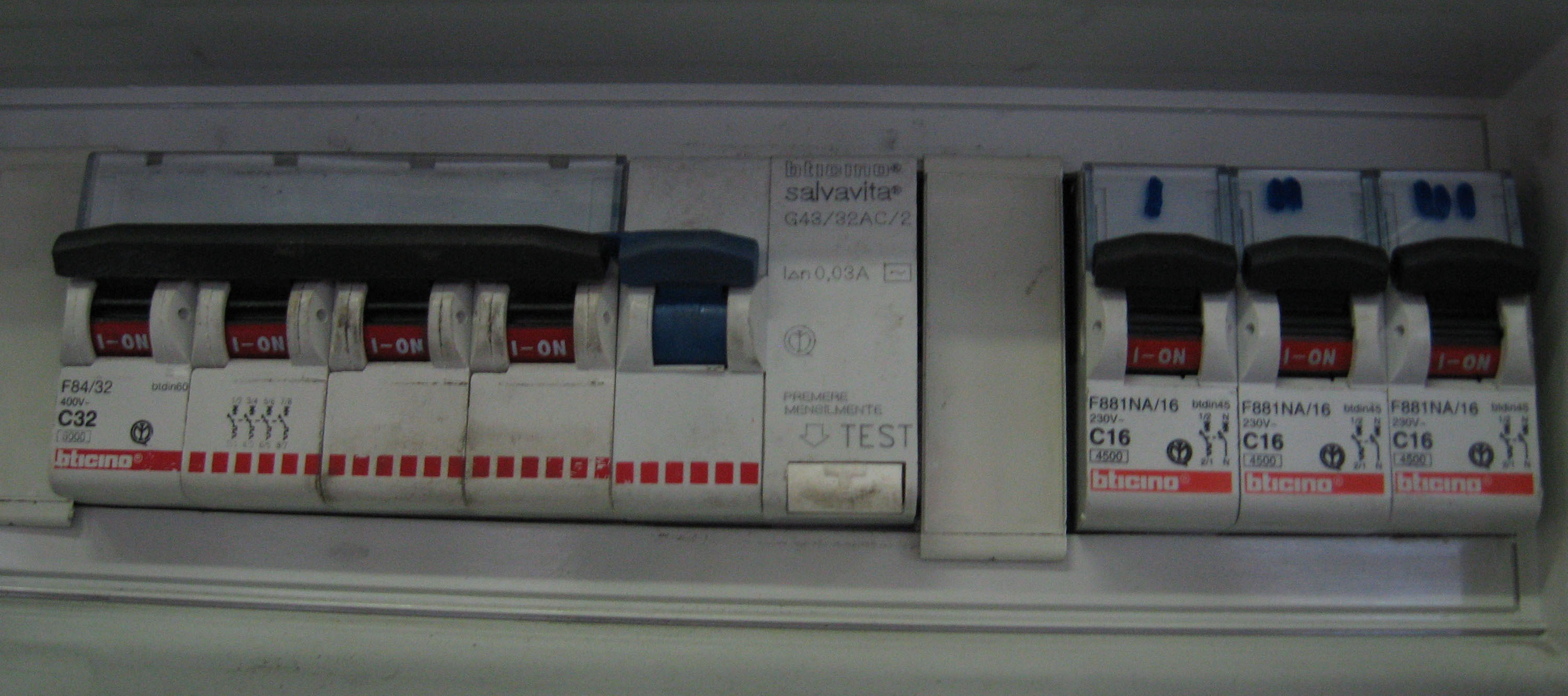

Buongiorno,
come da foto allegata, nel quadro di gestione di tre linee, c'è un magnetotermico-differenziale comune e 3 magnetotermici per ognuna delle linee.
I carichi sono resistenze riscaldanti parti stampo per ogni linea.
Nella mia incompetenza mi chiedevo perché quando scatta un magnetotermico C16 (esempio carico III) scatta anche quello comune da C32.
Essendo la resistenza in questione danneggiata, quando si scalda e raggiunge un certo valore
fa scattare il magnetotermico C16 corrispondente ma nel contempo anche il C32 interrompendo anche le altre due linee ovviamente,...., per quale motivo non si limita ad intervenire solo il C16 ma anche quello a monte comune?
La corrente circolante in ogni linea quando lavora è di ~6A ± 5%; tensione monofase 230V 50Hz.
Grazie per eventuali risposte in merito.

Probabilmente la resistenza oltre ad una certa temperatura va in cortocircuito ed i due interruttori non sono selettivi da un punto di vista energetico.

Sul neutro cosa circola?

E con la resistenza in quelle condizioni,il differenziale resta su?
Hai misurato la corrente che fa intervenire l mt?
O e' notevolmente superiore ai 16A,e,quindi porta giu entrambi.
O,e' un po' lento meccanicamente.
Misura le correnti.

Se scattano assieme sia il C16, che il differenziale, potrebbe trattarsi di corto circuito franco verso terra. Scaldandosi e dilatandosi, il filamento di una resistenza va a toccare il corpo metallico, provocando sia un cortocircuito franco per il magnetotermico, sia una fuga verso terra per il differenziale.
Poco magnesio nel resistore, dilatandosi, il filamento riesce ad andare a toccare l'involucro esterno metallico.

Quoto quanto detto da Candy
