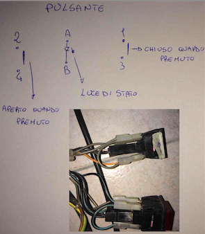

Mi sono messo a restaurare un distributore automatico della CocaCola, ho sostituito fili, pulsanti… l'unico problema è che non riesco a trovare un pulsante che purtroppo è rotto. Ho girato due negozi di elettronica della zona, ma senza successo. Qualcuno saprebbe dirmi il nome sotto cui poter cercare? (allego foto e schema)
Grazie ancora

Strano che non riesci a trovarlo. E` un pulsante luminoso con due contatti integrati (1 N.A. + 1 N.C.).
Se hai spazio nella carpenteria, ovvero se puoi allargare l'alloggio del pulsante, puoi adattarci un equivalente formato da:
- ghiera di bloccaggio
- operatore/frutto (pulsante luminoso)
- blocchi contatti (1 N.A. + 1 N.C.)
Li trovi facilmente con foro Ø22 mm in qualunque rivenditore di matariale elettrico per automazione.

il problema purtroppo sono le dimensioni, mi servirebbe proprio quello della foto altrimenti sarei costretto a tagliare della lamiera e ad improvvisare. Sinceramente non so dove sbattere la testa XD

Puoi provare su RS, questo ad esempio e` con foro da Ø16 mm, ma non e` escluso che trovi quello come l'originale con bloccaggio a scatto.
http://it.rs-online.com/web/p/pulsanti/6102499/

penso che questo sia perfetto! grazie mille, mi hai fatto un grandissimo favore!

Attenzione ai dati elettrici del dispositivo, soprattutto alla tensione nominale.

infatti per esempio il led di stato è a 24 V, quando a me servirebbe da 220 V. Almeno mi sei stato di grande aiuto così ho già una base di partenza

Beh, per il led puoi risolvere con un diodo ed una resistenza

Alla fine è venuta in aiuto la cina vicina: con 13 euro 4 pulsanti con luce a 220 spediti con tracking. un po' di attesa ma risparmio garantito e proprio come li volevo ( o quasi XD )
