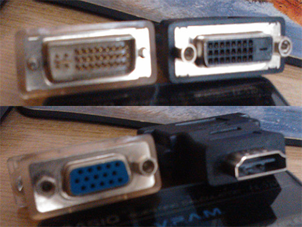

Ciao a tutti
ho acquistato online, fortunatamente per pochissimi spiccioli, un connettore da DVI-I (24+1) a VGA nella speranza di usarlo per collegare il mio macmini (che ha l'uscita hdmi ed un adattatore hdmi/dvi-I) ad un vecchio monitor VGA. Quando ho provato a collegare il tutto non funzionava un bel niente, ho cercato su internet ed ho scoperto che la presa DVI-I è solo digitale, mentre la VGA è solo analogica.
A questo punto mi chiedo....a cosa diavolo serve questo adattatore???

Evidentemente la tua scheda video non supporta la "funzione VGA" detta in parole povere.Quell'adattatore li te lo danno insieme alla scheda video io c'e l'ho, provato e funzionante.

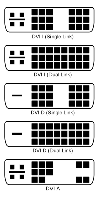

Questi sono i vari modi/connettori di funzionamento della DVI.

tra l'altro avevo scritto un'imprecisione: il connettore che ho, sia da un lato che dall'altro, è DVI-D (dual link), non DVI-I....

Come ti dicevo normalmente lo vendono insieme alla scheda video poi devo dire che una volta volevo passare da hdmi a dvi e per farlo l'unico connettore che ci riusciva era il DVI-I dual link adesso cerco il mio e ti dico

con il DVI-I ok, ha anche i pin col segnale analogico che poi passano alla vga, poi se la scheda video non li alimenta non funzionerà, ma in teoria l'adattatore ha un senso.
il mio dubbio è col DVI-D, che se ho capito bene in teoria non dovrebbe funzionare mai!
Senza titolo-1.jpg (92.15 KiB) Osservato 3887 volte
Lo so sono un po sfuocate portate pazienza
A sinistra il connettore DVI-VGA in dotazione con la scheda video 8800GTS
A destra adattatore HDMI-DVI ma purtroppo il mio monitor non supporta tale funzione e come al solito l'ho scoperto dopo.
Per le caratteristiche di funzionamento dei vari formati dovrei informarmi bene prima di dirti qualcosa.

Mi sa che hai preso la "fregatura", forse ha qualche altra funzione o il cinese di turno non ha copiato bene :twisted:
Qui ti fai un'idea dei connettori mentre qui quello che ti servirebbe
