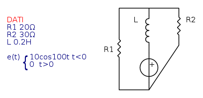

Messaggioda Foto Utenteluciano87 » 9 gen 2014, 23:10
Va bene? A voi le correzioni...grazie
Trovare corrente lungo L in ogni istante di tempo.
t<0
\[Z_L=i\omega L=20j\]
\[Z_1_2=R_1//R_2=12\]
\[Z_{eq}=Z_L+Z_{12}=12+20j\]
\[I=\frac{e}{R_{eq}}=0.22-0.368j\]
\[i_L=0.22-0.368j\]
\[\begin{align*} & V_m=0.429 \\ & \alpha =-1.03 \\ & i_L=0.429\cos (100t-1.03) \end{align*}\]
a generatore spento, per t=0
\[R_T_h=12\Omega\]
\[\tau=\frac{L}{R_{Th}}\]
t>0
\[i_L=0\]
In fine avrò come soluzione \[i_L(t)=0.22e^{-60t}\]

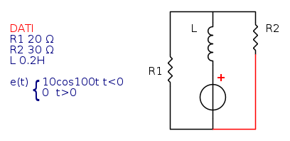

Messaggioda Foto Utenteadmin » 9 gen 2014, 23:54
Warnings EY compiler
1)
2)
Z_L=i\omega L=20j \to Z_L={{\rm{j}} \omega L={\rm{j}}20
3)
Z_1_2=R_1//R_2=12 \to Z_1_2=R_1//R_2=12\, \Omega
4)
I=\frac{e}{R_{eq}}=0.22-0.368j \to I=\frac{E}{R_{eq}}=0{,}22- {\rm{j}}0{,}368 \, \rm{A}
5)
i_L=0 \to  i_L( + \infty )=0 \, \rm{A}
6)
\downarrow
\begin{align*} & I_m=0{,}429 \, \text{A}\\ & \alpha =-1{,}03 \, \text{rad}\\ & i_L=0{,}429\cos (100t-1.03) \, \text{A} \end{align*}

[3] Re: Es. 13 regime sinusoidale
Messaggioda Foto Utenteluciano87 » 9 gen 2014, 23:56
scusa Foto Utenteadmin ma la traccia è proprio così...nel senso che è obliquo quel tratto.
Le altre correzioni ci sono. Volevo ancora chiedere, si può risolvere in altro modo?
Oltre al sistema di equazioni che è molto laborioso....
Grazie mille

[9] Re: Es. 13 regime sinusoidale
Messaggioda Foto Utenteluciano87 » 10 gen 2014, 0:23
Non mi sono ben esposto. Cerco di spiegarmi meglio...
Ho risolto precedentemente attraverso un metodo.
Volendolo verificare con un secondo, uso le medesime \[\begin{cases} & \ i_L=i_1 \\ & \ V_L+V_{12}=e \end{cases}\]
che mi riconducono agli stessi valori trovati prima. Questo percorso però è un processo più lungo e laborioso, che prevedono il calcolo delle costanti B e C, quindi come mi spiegò Foto UtenteIsidoroKZ: più lungo vuol dire sbagliato quando si risolvono circuiti semplici.
Quindi mi chiedevo, oltre questi due modi per svolgere l'esercizio ne esistono altri?
Ognuno è un genio. Ma se si giudica un pesce dalla sua abilità di arrampicarsi sugli alberi lui passerà tutta la sua vita a credersi stupido.
174 3 7
Messaggi: 145
Iscritto il: 28 nov 2013, 20:50
Località: Roma
[10] Re: Es. 13 regime sinusoidale
Messaggioda Foto Utenteadmin » 10 gen 2014, 1:23
Se con i_1 intendi la corrente su R_1 e con i_L la corrente su L i tuoi due metodi sarebbero entrambi sbagliati. Ma evidentemente la spiegazione non coincide con quello che hai fatto.
Se con i_1 intendi la corrente sul parallelo R_{12} allora va bene ma non capisco dove sia la diversità dei due metodi.
