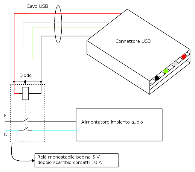

Salve a tutti sono un nuovo iscritto. Un mio amico mi ha consigliato questo forum, spero possiate risolvere il mio problema :-)
Io ho un dispositivo alimentato a 5V tramite apposito alimentatore.
Il dispositivo in questione serve per l'audio e vorrei che fosse acceso solo quando l'xbox sia accesa.. siccome tramite USB non posso alimentarlo avevo pensato di utilizzare la USB per controllare un interruttore. Nel senso che quando c'è tensione sulla USB il circuito deve far alimentare il dispositivo dal suo alimentatore altrimenti niente.
Avevo pensato di usare un relè oppure un BJT.
Le mie domande sono: cosa è meglio usare? perché? Quali sono i pregi e i difetti di entrambi?
Ricordo poco di elettronica spero possiate aiutarmi :-) Grazie in anticipo per le risposte.

[2] Re: BJT o relè?
Messaggioda Foto Utenteg.schgor » 15 gen 2014, 16:03
Un relè alimentato dalla USB dovrebbe essere la soluzione migliore
(non richiedendo un punto in comune delle alimentazioni).

[4] Re: BJT o relè?
Messaggioda Foto UtenteZG84 » 16 gen 2014, 16:29
Su per giù lo schema è questo.
Quindi ti serve:
1-Un cavo USB da tagliare
2-Individuare se effettivamente i colori che ti ho indicato corrispondano ai 5V sul cavo USB
3-Un diodo da mettere in antiparralello 1N400x sono quelli più comuni
4a-Un relè monostabile con bobina da 5V doppio scambio e
4b-i contatti del relè devono essere da 10A con tensione nominale 250V
e infine una scatola dove mettere dentro il tutto.

[5] Re: BJT o Relè?
Messaggioda Foto UtenteCandy » 16 gen 2014, 22:15
Io direi che sì, la soluzione del relè in questo caso è più semplice, ma, rispetto la precedente schema, direi di migliorare l'isolamento galvanico.
Questi micro relè a 5 V mi hanno sempre fatto paura per il povero isolamento tra comando e contatti.

[6] Re: BJT o Relè?
Messaggioda Foto UtenteZG84 » 16 gen 2014, 22:31
Pensavo a un prodotto tipo questo relè che ne pensi?
Tra l'altro, sempre con questo (datasheet), se vuole interrompere sia fase che neutro ne deve utilizzare due perché hanno i contatti alternati.

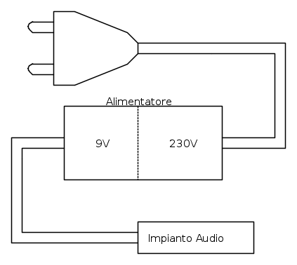

[7] Re: BJT o Relè?
Messaggioda Foto Utentesimone923d » 17 gen 2014, 22:04
Innanzitutto grazie mille per le risposte mi state facendo un grandissimo favore e siete gentilissimi :D
Comunque mi sbagliavo l'alimentatore è 9V 1A almeno così c'è scritto nelle specifiche del dispositivo. :oops:

[8] Re: BJT o Relè?
Messaggioda Foto UtenteZG84 » 17 gen 2014, 22:14
Se lo vuoi fare come detto sopra non cambia niente dal punto di vista dello schema perché vai ad interrompere i 230V dell'alimentatore

[9] Re: BJT o Relè?
Messaggioda Foto Utentesimone923d » 17 gen 2014, 22:28
ZG84 ha scritto:Se lo vuoi fare come detto sopra non cambia niente dal punto di vista dello schema perché vai ad interrompere i 230V dell'alimentatore
Scusa la domanda da ignorante ma se l'alimentatore è da 9V perché stai parlando dei 230V a monte?

[10] Re: BJT o Relè?
Messaggioda Foto UtenteZG84 » 17 gen 2014, 22:29
Perché presumo che tu attacchi l'alimentatore alla presa di casa o mi son perso qualcosa?
