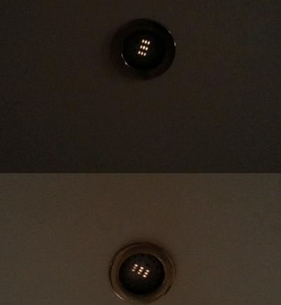

Circa un mese fa ho dovuto chiamare l'elettricista per farmi sostituire il trasformatore che alimentava 4 faretti a LED, in quanto quello precedente si era guastato. Ad oggi i faretti funzionano regolarmente, si accendono normalmente e si spengono, secondo me, non in modo normale. Nel senso che restano sempre un pochetto accesi, nonostante il pulsante a parete sia in posizione OFF! Addirittura uno dei quattro lampeggia fiocamente!! Allego qualche foto per capire meglio il problema.
Esiste un modo per risolvere il problema? Grazie mille. Inoltre vorrei capire se in questa situazione ho un consumo elettrico fatturato in bolletta. Grazie.

Da qualche parte sono scambiati fase e neutro. L'interruttore deve interrompere la fase, nel tuo caso interrompe il neutro e le capacita` parassite fanno il resto. Prova a dirlo all'elettricista che scambi i fili.

Dei due fili che forniscono la tensione in casa, uno si chiama neutro, e` collegato a terra dall'enel (o chi per lei) e se lo tocchi non da' la scossa (non farlo comunque). L'altro invece si chiama fase e "da` la scossa" se lo tocchi.
Gli interruttori che alimentano delle lampade devono interrompere la fase, in modo che quando la lampada e` spenta i fili che vanno alla lampada sono il neutro o collegati al neutro e l'impianto non e` in tensione.
Se invece l'interruttore e` sul neutro ci sono dei problemi di sicurezza: se tocchi il portalampade quando e` spento puoi prendere la scossa. Ma c'e` anche un altro inconveniente. Dai fili collegati alla fase esce attraverso le capacita` parassite un po' di corrente verso la terra. Se la lampada e` a filamento questo non da` problemi. Se invece la lampada e` elettronica, quelle ad alto rendimento, oppure a led, allora si possono avere dei lampeggi nel primo caso oppure una accensione debole continua nel secondo caso.
Il costo di questa accensione e` irrisorio, ammesso che il contatore riesca ad accorgersene.
Non sapendo che cosa sai di elettricita` diventa comunque difficile dare una spiegazione mirata!
Grazie per la tua risposta. Posso spiegare brevemente cosa ha fatto l'elettricista. Ha collegato il trasformatore 12V alla rete elettrica 220 V da un lato, e dall'altra parte ha collegato 4 faretti LED 12V. Gli interruttori (3 in totale) alle pareti non sono mai stati toccati, se non 15 anni fa quando sono stati montati per la prima volta. Per questo motivo chiedevo dove potrebbe essere stato che l'elettricista abbia scambiato la fase con il neutro. Devo supporre che il trasformatore sia montato male?
Gli interruttori sono montati sul lato rete e accendono i tre faretti contemporaneamente?
In questo caso potrebbe solo essere un tipo diverso di trasformatore che riesce a lavorare anche con la piccola corrente dispersa dovuta alla capacita` dei fili che vanno da un interruttore all'altro. Si puo` provare a mettere un condensatore in parallelo all'ingresso del trasformatore, ma chiedi all'elettricista che ti ha montato il trasformatore.
