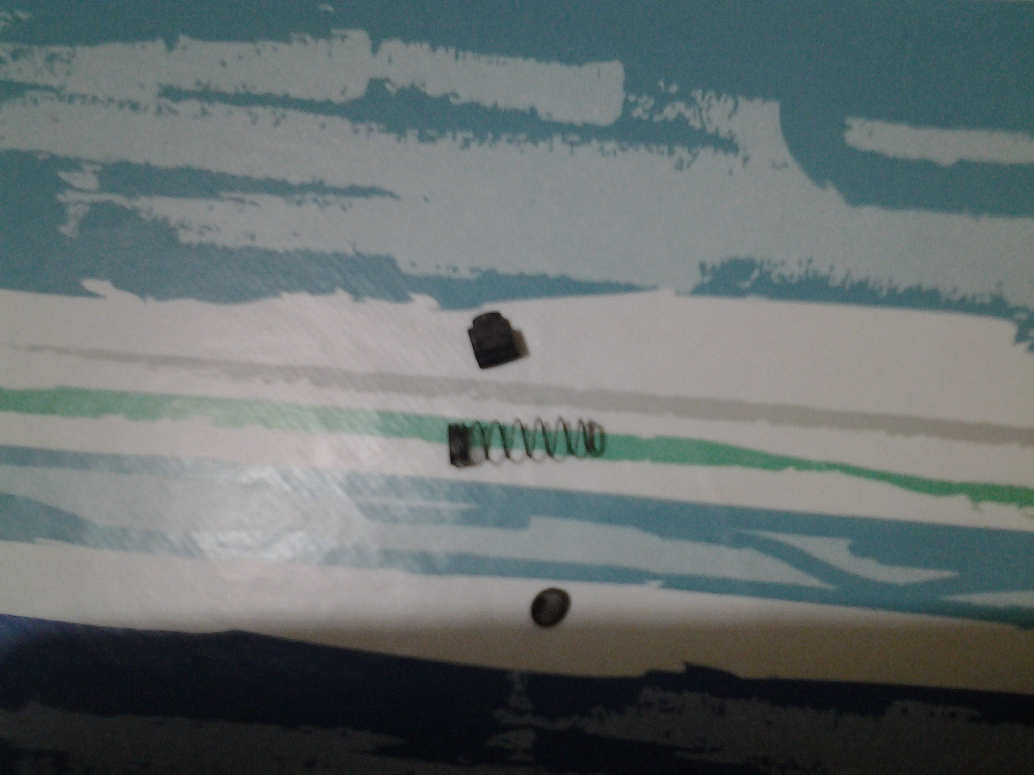

Buongiorno a tutti, mi hanno dato un trapano da riparare e sinceramente non so da dove cominciare poi vi allego anche qualche foto per dare un idea di cio che stiamo parlando, il trapano è molto vecchio ma questa persona vuole ripararlo perché è un bene affettivo piu' che per il valore del trapano, adesso le uniche prove che ho fatto sono state vedere se arriva alimentazione al trapano e se c'è continuita' tra le varie connessioni interne e il risulato è positivo, adesso mi chiedo quali altre prove potrei fare, grazie in anticipo per le risposte.
Il trapano in qustione ha anche la percussione ma il problema è che non da segni di vita quando si preme il pulsante.

Al 90% potrebbero essere le spazzole del motore le hai controllate?

remy81 ha scritto:...adesso le uniche prove che ho fatto sono state vedere se arriva alimentazione al trapano e se c'è continuità tra le varie connessioni interne e il risultato è positivo...ma il problema è che non da segni di vita quando si preme il pulsante.
Se non ho capito male hai verificato la presenza di tensione ai capi del motore con il grilletto premuto?
Controlla le spazzole!

No non le ho controllate e a dirti la verita' non so nemmeno quali sono perche' non ho mai aperto un trapano, non con il grilletto premuto.

Messaggioda Foto UtenteZG84 » 19 gen 2014, 13:08
le trovi lì
Sono fatte così
download (1).jpg (6.8 KiB) Osservato 7111 volte
A occhio sembrano consumate e guardando bene quella sotto sembra un po fuori posto o è un impressione solo mia?

Messaggioda Foto Utenteabusivo » 19 gen 2014, 13:09
Si vedono chiaramente, sono quelle dove sono attaccati i due cavi che portano alimentazione.
remy81 ha scritto:...non ho mai aperto un trapano, non con il grilletto premuto...
Prova con un tester a vedere se c'è continuità dalla spina ai capi del motore con il grilletto premuto.

Messaggioda Foto Utenteremy81 » 19 gen 2014, 13:18
Grazie tante, si si vede mossa perche' l'ho toccata io, allora dopo provo continuita' con il grilletto premuto.

Messaggioda Foto Utenteremy81 » 19 gen 2014, 22:17
Ecco cosa ne è rimasto di una spazzola, completamente consumata, spero che cambiandole tutte e due si risolva il problema, comunque ho continuita' fino al motorino ed ho provato con il tester. Allego una foto di cio' che ne è rimasto di una spazzola, ahahahahh

Messaggioda Foto UtenteZG84 » 19 gen 2014, 22:20
Bene :ok: vai tranquillo che una volta sostituite torna come nuovo ;-)
