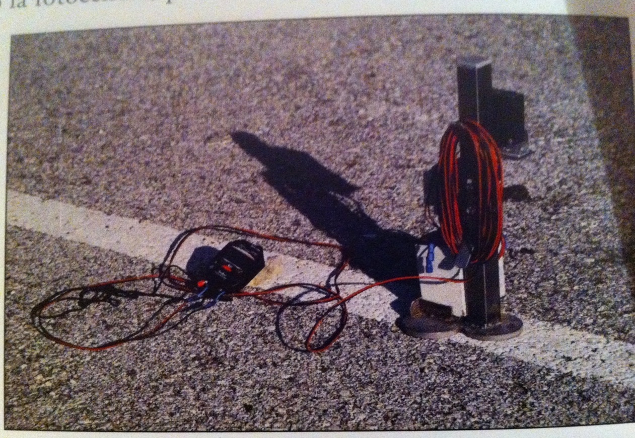

il mio problema consiste nel collegare il cronometro in mio possesso ad una fotocellula (possibilmente da autocostruire) come si vede in foto.
Non essendo esperto di elettronica vorrei chiedere a chiunque un aiuto su come realizzare la fotocellula e le componenti da acquistare. In particolare anche le uscite per il cronometro (azzurre in foto). Credo che ci si possa collegare una fotocellula con catarifrangente visto che nella seconda foto è stato fatto.
Cronometro con uscite per collegamento fotocellula
Fotocellula e cronometro
Grazie x l'aiuto

Mi sa che con il libretto di istruzioni si fa poco e direi niente, bisognerebbe sapere almeno a quanto è alimentato e se i due pulsanti servono ad alzare un segnale o ad abbassarlo.

Secondo me i due fili, che tra l'altro mi sembra l'abbia detto, sono soltanto in parallelo al pulsante e quindi basta metterlo sul contatto della fotocellula. Per niente i due cavetti hanno lo stesso colore che di solito si utilizza per i contatti "puliti" (non il colore, ma la coppia dello stesso colore). Il problema secondo me è la fotocellula

da quel che si vede nella seconda foto secondo me i due cavi che escono dal cronometro devono essere collegati ad un contatto pulito; la prima volta che il contatto chiude si ha lo start, la seconda lo stop. Invece di un contatto pulito si potrebbe usare un transistor che essendo più veloce e non risentendo dei rimbalzi del contatto garantirebbe misure più affidabili.
Foto Utentemoromorets costruire una fotocellula per lo più a riflessione è possibile ma non è affatto semplice.
Che distanza deve coprire? Che errore puoi accettare sul cronometraggio?
