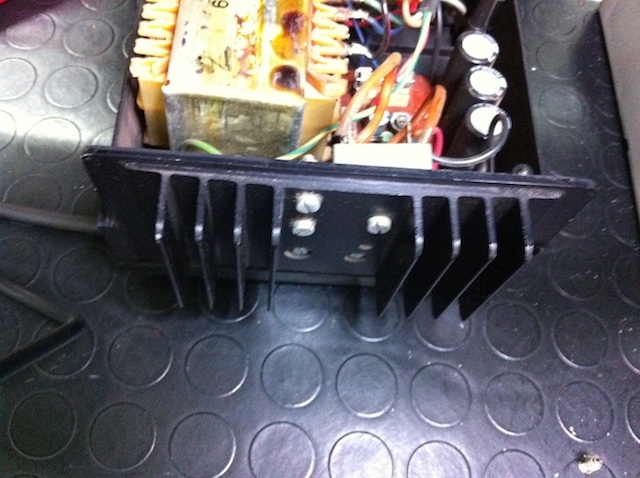

Prendendo spunto dall'ottimo progetto di un alimentatore presente in questa sezione di progettazione collaborativa, volevo fare quello che in ambito informatico viene chiamato un "Fork", cioè una biforcazione e modificare il progetto quel tanto che basta per ottenere un caricabatterie per batterie piombo/acido e piombo/gel di dimensione medio/piccola.
il progetto che avevo in mente era di apparecchio capace di fornire le due tensioni necessarie alla ricarica delle batterie a 6 e 12 volt (se non sbaglio 6,9V e 13,8V, cioè 2,3V per ogni cella da 2V) e che abbia la limitazione della corrente, così da ricaricare correttamente batterie piccole come quelle da ciclomotori che hanno una capacità intorno ai 5/8Ah.
Se non sbaglio la ricarica corretta di una batteria al piombo dovrebbe avvenire a una corrente massima pari a 1/10 della sua capacità, quindi considerando i valori commerciali più comuni delle capacità delle batterie dovremmo trovare i valori di corrente massima da far erogare al nostro apparecchio.
Ricapitolando:
2 Tensioni : 6,9V e 13,8V
6 + 1 Correnti : 0,3A - 0,5A - 0,8A - 1,2A - 1,8A - 2,4A - Nessuna limitazione.

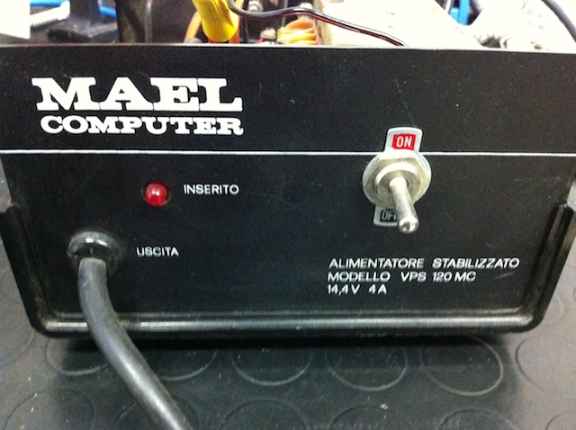

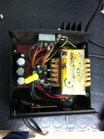

Ho già una base di partenza, se può andare bene, questo alimentatore è un vecchio modello a corrente fissa e promette 4A a 14,4, qualcuno si è preso la briga di recensirlo pure (link - serve il login per vedere le foto), vi allego qualche foto:
(Foto alta risoluzione)
Il trasformatore ha una differenza sostanziale rispetto a quello usato nell'altro progetto, ha un solo secondario.
Sarebbe ottimo riuscire a recuperare il trasformatore (e forse il ponte raddrizzatore), il dissipatore posteriore e ovviamente l'involucro.
Per adesso ho misurato la tensione di uscita dal trasformatore a vuoto, è di 17V.

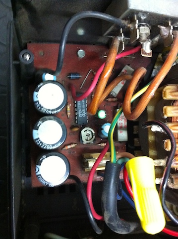

Sbaglio o quell'alimentatore e' basato sull'integrato uA723?
[3] Re: [CDEY] Caricabatterie 6/12 V limitato in corrente
Messaggioda Foto UtenteDADO91 » 21 gen 2014, 18:07
Non sbagli, sull'integrato, si vede male dalla foto, ma c'è scritto SCS L123CB 319-ITALY che se non erro è una sigla indicante l'uA723.

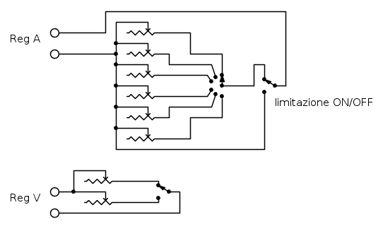

per la regolazione dei vari limiti, avevo pensato a una cosa del genere, da utilizzare al posto dei due potenziometri. Userei un deviatore per la selezione delle due tensioni, un deviatore per abilitare oppure no la limitazione della corrente e un selettore rotativo a 6 posizioni per scegliere la corrente massima erogata.
Troppo complicato? meglio con dei semplici resistori invece che 8 trimmer?

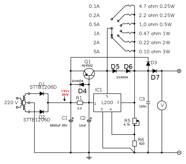

Uno schema come richiesto potrebbe essere questo, proposto da Foto UtenteBrunoValente nell'altro thread:
Ovviamente le correnti si possono variare a seconda delle tue esigenze cambiando i valori di resistenza dei resistori commutati ;-). Non credo sia opportuno mettere dei trimmer al posto dei resistori fissi a causa delle potenze in gioco e della stabilità della regolazione della corrente massima.
Se intendi usarlo solo come caricabatteria C1 potrà essere anche di capacità inferiore a quanto riportato in schema.
E si potranno mettere due trimmer commutabili al posto del potenziometro della regolazione della tensione.
La regolazione della tensione dovrà avvenire non senza carico, ma con una resistenza sull'uscita per tener conto della caduta di tensione in conduzione del diodo D7.
