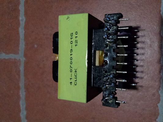

Salve, vorrei chiarire il dubbio su alcuni componenti che ho recuperato da un gruppo di continuità guasto. Sapete dirmi che cos'è quello nella prima immagine, a vederlo sembra un alimentatore, ma testandolo sotto tensione in entrata a 220 V con il tester ricevo 220 V in uscita, stessa tensione, a che serve?

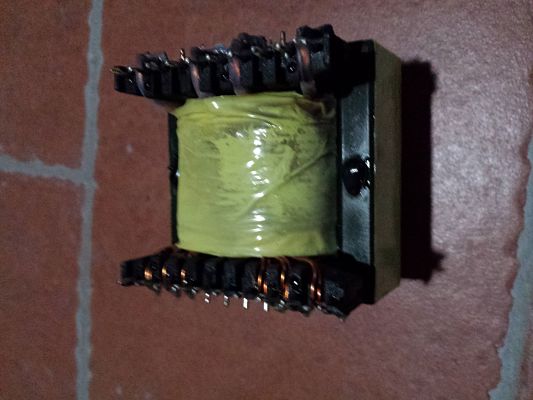

E che componente è quello nella seconda e nella terza nell'immagine?, a occhio sembra un trasformatore, ma lo vedo strano perché ha troppi ingressi e uscite?

Quello che tu pensavi fosse un alimentatore è un filtro di rete.
Per essere precisi dalle fattezze mi sembra un filtro di modo comune.
Riconoscibili:
- gli induttori
- condensatori "X"
- condensatori "Y"
Le sue funzioni sono diverse, ma diciamo che, principalmente serve ad evitare le "Emissioni Condotte".
Le emissioni condotte sono disturbi ed interferenze che potresti immettere nella linea elettrica, a scapito del funzionamento di altri dispositivi connessi anch'essi alla rete.
Dato che come mezzo di propagazione usano i cavi si chiamano condotte.
(quelle trasmesse in aria si chiamano "Emissioni Radiate")
Il trasformatore è proprio un trasformatore !
Indipendentemente dal numero di connessioni è sempre un trasformatore.
Credo sia un flyback dello switch.

Grazie della risposta.
Quindi se ho capito questo filtro serve nel caso che se in rete la tensione sale tipo a 240v in uscita lo fa portare sempre a 220 V?
giorgio25760 ha scritto:Il trasformatore è proprio un trasformatore !
Se è un trasformatore come si fa a misurare la tensione con il tester tra i tanti pin, da dove cominicare quale è quello in ingresso e quale quello in uscita?
max1971 ha scritto:Quindi se ho capito questo filtro serve nel caso che se in rete la tensione sale tipo a 240v in uscita lo fa portare sempre a 220 V?
Assolutamente no !
Serve ad evitare che disturbi che possono essere generati dalla tua apparecchiatura, vadano a disturbare la rete.
E' vero anche il contrario: un filtro del genere può proteggere la tua apparecchiatura da disturbi elettrici che sitrovano in rete.
Ti faccio un esempio semplice:
Se hai una radio sveglia, solitamente come riferimento usa la frequenza di rete (50 Hz in Italia)
Se nelle vicinanze di casa tua, un tuo vicino, usa una saldatice ad elettrodo, i disturbi sulla rete arrivano anche alla tua radio sveglia, che a causa dell'errato riferimento (leggerebbe anche i disturbi) potrebbe andare avanti, oppure addirittura incrementare le cifre del display.
Se all'ingresso a 220 V della tua radio sveglia mettessi quel filtro, la tua radio sveglia (forse) continuerebbe a funzionare correttamente.
max1971 ha scritto:Se è un trasformatore come si fa a misurare la tensione con il tester tra i tanti pin, da dove cominicare quale è quello in ingresso e quale quello in uscita?
Se è un trasformatore, che è una macchina elettrica perfettamente reversibile, non c'è un ingresso oppure un uscita.
Diciamo che puoi individuare le potenze guardando la sezione dei fili.
Da questa ispezione puoi tenere conto che (a parità di potenza)
Filo grosso = alta corrente e bassa tensione
Filo fine = bassa corrente e tensione elevata
Inoltre bisogna capire esattamente se è un trasformatore per usi switch oppure normale.
La differenza sta nel tipo di nucleo:
- se è per usi switch, la sua frequenza di funzionamento potrebbe essere da 75-100kHz in su
- se è un trasformatore di rete la sua frequenza di rete è di 50Hz.
I due funzionamenti NON sono intercambiabili.
Bisognerebbe capire la funzione del circuito al quale era connesso.
Così ad occhio sembrerebbe uno switch (ha tanti pin)
Ma i pin sono tutti connessi ?
Verifica se tutti i pin hanno dei fili collegati (potrebbero essere dei pin non usati ma lasciati per migliorare l'ancoraggio meccanico al PCB)
Hai provato a vedere con Google se quella sigla (anche in modo parziale) corrisponde ad un qualche trasformatore standard ?
