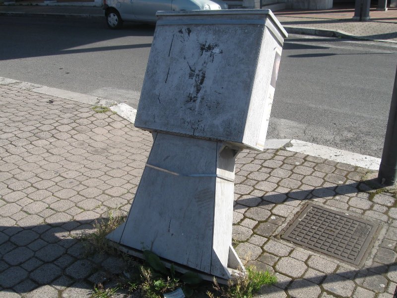

Messaggioda Foto Utentebelca » 26 gen 2014, 18:11
Grazie mille,
sono queste giusto?
Quindi il passaggio completo é:
Cabine secondarie---> Cassetta di derivazione stradale---> Contatore

Messaggioda Foto UtenteGiovepluvio » 27 gen 2014, 10:04
Esatto.

Foto UtenteVRI ha scritto:Povera cassetta
Ma no! La foto e` stata scattata in toscana, a Pisa, per la precisione nella zona della Piazza del Duomo :mrgreen:
Sono rare le cassette Enel in buono stato di conservazione. Spesso le vedo in condizioni peggiori di quella :?
