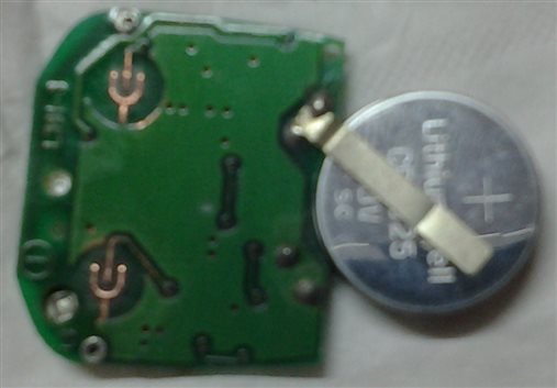

Salve ragazzi. Come posso ricostruire i contatti oramai da tempo usurati di questo telecomando?
Grazie, Mirko

Da quella foto non si capisce molto. Falla a fuoco e ripostala, scalandola in modo da restare visibile: bastano 400 px o 500 px. Anche il bianco laterale è inutile.
I contatti sembrano essere delle piste di rame. Ma non essendo a fuoco, non si capisce nulla.

in effetti l'immagine non offre bene il dettaglio delle piste.
comunque a prescindere devi fare un lavoro manuale,con un filo di rame nudo e tanta pazienza puoi saldare sulla stessa sagoma del contatto originale.

Scusate per la foto... Comunque proverò a seguire il vostro consiglio saldando un filetto di rame cercando di metterci il massimo impegno e la dovuta pazienza.

Però, per quel che vedo in foto, i contatti dei tasti non sembrano disastrati. Hai provato a pulire bene con alcol (e magari con uno spray disossidante per contatti elettrici) sia i contatti sullo stampato che i pad conduttivi dei tasti che devono andare a realizzare il contatto?
È una prova semplice e, se non l'hai già fatta, la farei prima di andare a mettere in essere modifiche più importanti ;-)

Sto girando un video che illustra la riparazione di una pulsantiera soft, usando il kit di questo link: http://cgi.ebay.com/ws/eBayISAPI.dll?ViewItem&item=321307208802
Stay tuned! ;-)

io utilizzavo la grafite a spray per riparare le pulsantiere in silicone,ma questo prodotto vorrei sperimentarlo :ok:
