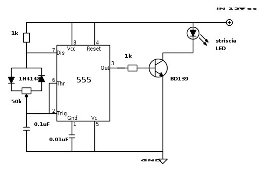

Salve a tutti, ho bisogno di un variatore di luminosità per una striscia LED da 12v 0.5A. Cosa dovrei utilizzare per variare la luce dal 100% fino ad un valore più basso (almeno 30%)? Il drimmer resistivo di una lampada alogena andrebbe bene (collegato tra trasformatore e led)?
Grazie a tutti.

dadothebest ha scritto:Il drimmer resistivo di una lampada alogena andrebbe bene
No ! Non va bene !
Devi usare un apposito circuito di regolazione in PWM.
Giorgio

Come potrei costruire un circuito PWM che mi permettere la regolazione della luminosità dal 100 al 30%?

Di seguito uno schema di massima di un circuito PWM:
Dagli un'occhiata e, se ti senti in grado di realizzarlo, vediamo di dimensionare i componenti per il tuo caso.

Sembra semplice, potrei provarlo a realizzare. Che componenti dovrei usare?

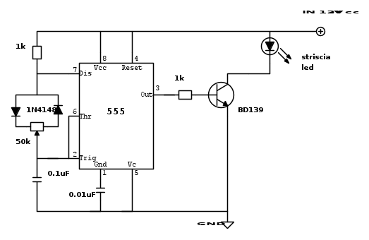

I componenti sono quelli che vedi nello schema, con l'aggiunta di un transistor visto che il NE555 da solo non e' in grado di pilotare direttamente un carico di 500mA.
Nella schema che segue, ci sono anche i valori dei componenti:
Se non capisci qualcosa, chiedi ancora.

Ti ringrazio per lo schema, dovrei aver capito tutto ma c'è un problema: ho sbagliato i calcoli e la striscia LED da alimentare assorbe 2A, lo schema che mi hai proposto con i relativi valori dei componenti andrebbero lo stesso bene o si brucierebbe?

Beh, in quella condizione il transistor lavorerebbe al limite; meglio se metti un TIP122 (con dissipatore) o un piccolo mosfet.

Scusate l'intromissione, ma qual è il principio di funzionamento di un simile circuito? La luminosità, perché varia? Cambia la tensione? La corrente?
E come? Il transistore, non ha esclusivamente la funzione di interruttore digitale(si o no) in questo caso?

Per quanto concerne il principio di funzionamento del circuito PWM, puoi vedere qui.
Si, il transistor, nel caso, funziona da interruttore.
