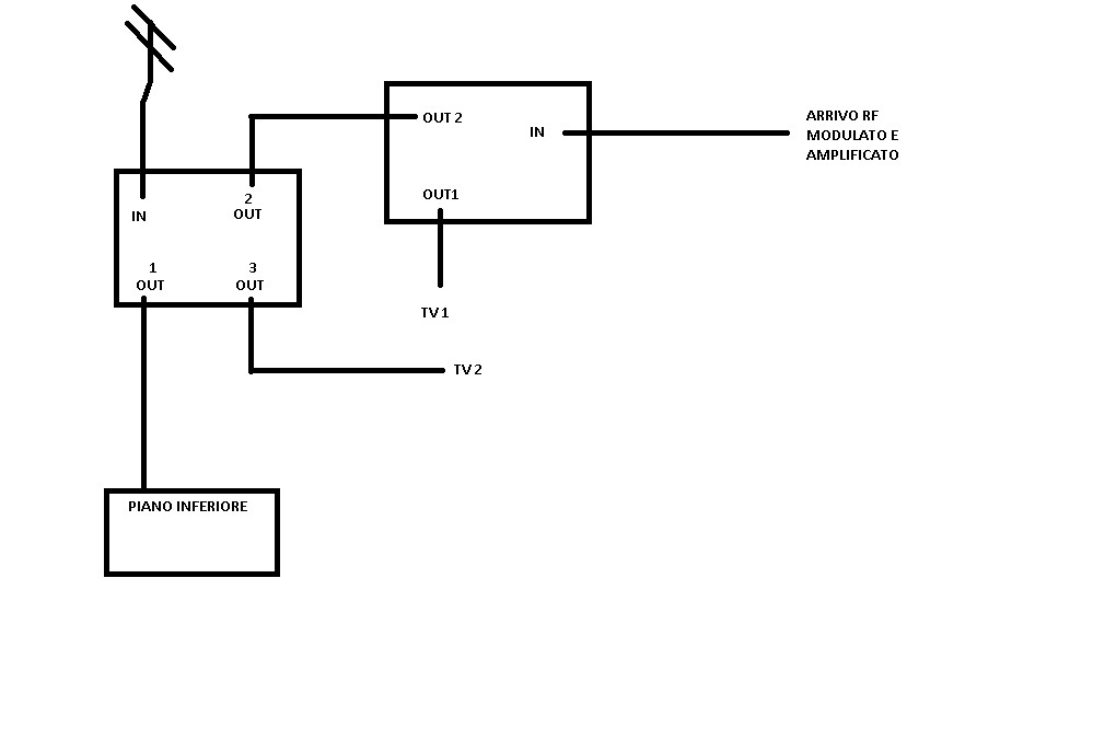

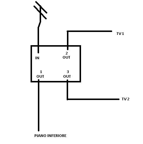

Salve ragazzi,
sto' cercando una soluzione .. vi spiego brevemente : volevo riportare l'uscita del decoder sull'impianto antenna di casa .
ho preso l'uscita scart del decoder , l'ho modulata e amplificata leggermente , poi tramite un cavo RF ( che mi ero fatto preventivamente passare dalla ditta dei lavori quando stavano facendo l'impianto ) , posso riportare il segnale sul primo derivatore RF ( 1 in 3 out ) . Premetto che non vorrei toccare l'ingresso antenna .. con un accoppiatore risolverei velocemente .... la mia attuale situazione ( spiegata dalle immagini , prevede che il derivatore ha 3 out , una al piano inferiore ( passante ) le altre 2 per 2 televisori sul medesimo piano . Ora , se ad una di queste due uscite collego un derivatore usato al contrario ? Ovvero 1 derivatore con 1 in e 2 out , dove su un out ricollego il televisore , sull'altro out faccio arrivare il segnale rf modulato del decoder , e l'in di questo deriv, lo collego sull'out del derivatore dell'impianto di casa, puo' funzionare ? Quali intoppi potrei trovare?
inserisco in allegato la spiegazione grafica: la pèrima immagine riguarda la situazione attuale, la seconda la configurazione che vorrei implementare.
Grazie a tutti!
Situazione attuale
situazione con eventuale modifica

Messaggioda Foto Utentefoxin » 2 feb 2014, 12:44
Scusate , il secondo file immagine è leggermente sbagliato , questo è quello corretto ( quello che vorrei realizzare )

[3] Re: Riportare segnale modulato su antenna di casa.
Messaggioda Foto Utenteangus » 3 feb 2014, 1:24
Perché non fai i disegni con FidocadJ ?
foxin ha scritto:Ora , se ad una di queste due uscite collego un derivatore usato al contrario ?
No. Non va bene. Le uscite si chiamano uscite perché funzionano come uscite :mrgreen:
Ma perché vuoi fare una cosa del genere?
Non è più logico accoppiare l'uscita RF del decoder con il segnale proveniente dall'antenna per poi seguire la distribuzione attuale?

[4] Re: Riportare segnale modulato su antenna di casa.
Messaggioda Foto Utentefoxin » 3 feb 2014, 1:44
anzitutto grazie per la risposta ...
accoppiando la discesa dell'antenna , ottengo attenuazione sulla stessa a valle dell'accoppiatore? il mio problema è quello di salire sul tetto ( causa vertigini ) per dover amplificare il segnale dell'antenna ( c'è un ampli da palo ) per questo cercavo una soluzione alternativa ... :D quindi l'uscita del derivatore è, diciamo, " a senso unico " ?

[5] Re: Riportare segnale modulato su antenna di casa.
Messaggioda Foto Utentefoxin » 4 feb 2014, 18:52
allora .. per completezza completo con quel che ho fatto : ho utilizzato un partitore al contrario : ho applicato lo schema che avevo fatto e .. FUNZIONA ! Ho dovuto amplificare leggermente l'uscita del mio modulatore RF ( ad occhio e croce sembrano circa 4 dB ( quindi potenza segnale piu' che raddoppiata ) . Il nuovo canale sky non dà problemi sugli altri canali ... ora devo inventarmi qualcosa per cambiare canale sul decoder da ogni posto di casa mia . Buona serata a tutti guys !

Messaggioda Foto Utenteangus » 4 feb 2014, 19:19
foxin ha scritto:ho utilizzato un partitore al contrario : ho applicato lo schema che avevo fatto e .. FUNZIONA !
Il fatto che "funzioni" non vuol dire che sia una soluzione corretta. :roll:
Inoltre, attento ai termini che usi: prima parlavi di derivatore, adesso è diventato un partitore.
NON sono la stessa cosa.
foxin ha scritto:Ho dovuto amplificare leggermente l'uscita del mio modulatore RF ( ad occhio e croce sembrano circa 4 dB ( quindi potenza segnale piu' che raddoppiata ) .
Complimenti se riesci a vedere "ad occhio e croce" circa 4dB. =D>
Pensa che io ho buttato un sacco di soldi per comprare un misuratore di campo per fare queste cose... #-o
