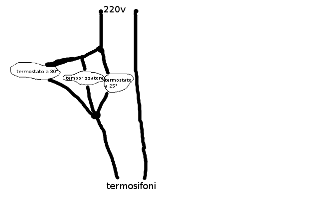

Salve, vorrei comprare un cronotermostato ( in particolare lafayette cds-7 http://www.elettronicalatini.it/immaggi ... 210020.jpg) e collegarlo a vari termosifoni elettrici che in totale superano i 2500 W .
Avevo pensato a collegare tutti i termosifoni a una ciabatta e poi da quella ciabatta portare un filo diretto alla corrente e uno farlo passare nel cronotermostato ,però ho letto solo ora che dice che puo supportare fino a 6 A cioe meno di 1500W quindi ho pensato di bypassare tutto a un relè monostabile in modo che quando il cronotermostato chiude i contatti il relè dia corrente ai termosifoni , ma vorrei suggerimenti sul collegamento visto che io e i relè non andiamo molto d'accordo .

Secondo voi, se io collegassi il relè del cronotermostato a un relè monostabile 15A non risolverei uguale?
Scusate ma sono proprio ignorante per quanto riguarda i relè.
Altrimenti io ho 2 termostati semplici,se io collegassi il tutto come da disegno allegato (scusate il disegno ma non mi andava di usare fidocadj) e cioè un capo della 220 V diretto ai termosifoni l'altro passa diretto per il termostato settato a 25°nel frattempo va a un timer che a seconda dell'orario da chiude i contatti al termostato settato a 30°..secondo voi puo funzionare?

gabronzio ha scritto:...secondo voi puo funzionare?
Ha poco senso il disegno che hai fatto in quanto il crono termostato fa già da termostato e temporizzatore.
A te serve una 'unità di potenza' pilotata da un crono termostato che sopporti una ventina di Ampere.
Un relè esterno o un relè statico ...
