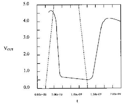

Proprio considerando uno stadio RTL anzi abbiamo una situazione anomala perché il suo inverter non solo è non lineare, ma il ritardo di trasferimento (convenzionalmente considerato a
), durante la commutazione dal livello ALTO al livello BASSO è sensibilmente minore di quello della commutazione inversa per cui la porta RTL non è simmetrica per quanto riguarda il ritardo di propagazione perché se l'uscita è BASSA, allora il transistor la porta a zero molto velocemente, avendo in saturazione una resistenza equivalente piccola. Se invece l'uscita è nello stato ALTO, allora il transistor è interdetto e in questo caso l'uscita tende a zero a causa della resistenza di collettore, il cui valore è però maggiore di quello della resistenza equivalente in saturazione. Per cui il tempo di salita risulta anch'esso maggiore del tempo di discesa.
Insomma, in generale, il tempo di ritardo di una porta logica è legato al valore della corrente, e conseguentemente della potenza dissipata
Nel caso della RTL dovrebbe anzi essere ancora più chiara la correlazione velocità-potenza: durante il tratto discendente il ritardo è minore, essendo la corrente del transistor elevata (si riduce il ritardo in favore di un incremento della potenza a causa dell'aumento di corrente ed il prodotto continua a mantenersi costante), mentre durante il tratto ascendente è maggiore in quanto la corrente è inferiore (discorso duale a prima), per le considerazioni che ho fatto sopra. In particolare si ha una risposta transitoria simile a questa roba qua:
Non so come farlo capire in un modo migliore, comunque le cose stanno così
), durante la commutazione dal livello ALTO al livello BASSO è sensibilmente minore di quello della commutazione inversa per cui la porta RTL non è simmetrica per quanto riguarda il ritardo di propagazione perché se l'uscita è BASSA, allora il transistor la porta a zero molto velocemente, avendo in saturazione una resistenza equivalente piccola. Se invece l'uscita è nello stato ALTO, allora il transistor è interdetto e in questo caso l'uscita tende a zero a causa della resistenza di collettore, il cui valore è però maggiore di quello della resistenza equivalente in saturazione. Per cui il tempo di salita risulta anch'esso maggiore del tempo di discesa. Insomma, in generale, il tempo di ritardo di una porta logica è legato al valore della corrente, e conseguentemente della potenza dissipata
