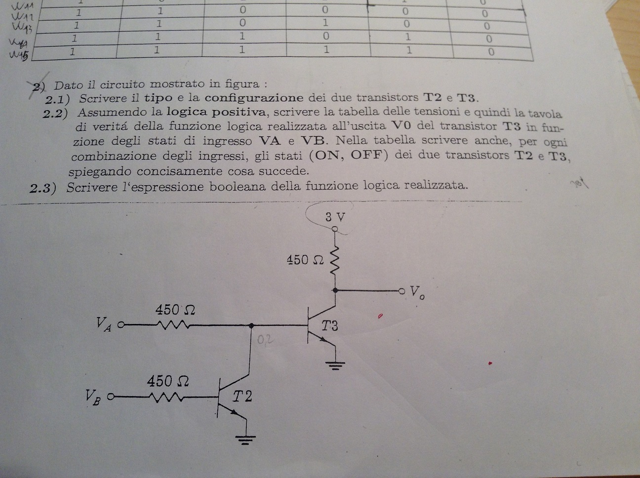

Buonasera a tutti, sto facendo alcuni esercizi sui transistor e mi sono imbattuto in questo:
La prima domanda mi sembra abbastanza semplice, sono transistor BJT npn, in logica RTL poiché sono presenti delle resistenze. Non riesco però a capire bene la configurazione... Dire base comune, è giusto?
Non riesco a capire invece come rispondere alla seconda domanda, non capisco bene cosa succede quando solo uno dei due transistor ha stato logico 1 e quando hanno entrambi stato logico 1 :(

xPecax ha scritto:Non riesco a capire invece come rispondere alla seconda domanda
Io invece non riesco nemmeno a leggerla.. :-|
Prima fai lo schema in Fidocad come tutti gli utenti di questa community e riporta il testo e le domande qui sul forum. Poi si vedrà.

base comune
Perché base comune? Per essere a base comune non dovrebbe avere quei collegamenti. Quale terminale è connesso al potenziale comune?
T2 e T3 se li osservi bene noterai che hanno un collegamento molto simile tra loro. Esaminandone solo uno alla volta, cosa ti sembra che realizzino?

Hanno la massa in comune quindi dovrebbero essere a emettitore comune giusto?
Per fare la tavola di verità scelgo V(1)=3V e V(0)=0 e analizzo i vari casi:
Entrambi sono nello stato di 0 logico quindi direi che non conducono e la Vout=3V (stato logico 1).
Caso T3=3V e T2=0V: per quanto riguarda T3 dovrebbe essere in saturazione, quindi conduce.
T2 invece è in CUT-off ed è spento. Quindi la Vout è nello stato logico 0?

Semplificati la vita. Analizzali solo uno alla volta. Non ti sembra che T2 e T3 e la loro rete di polarizzazione abbiano qualcosa in comune? Una certa somiglianza?

L'unica cosa che mi viene in mente è che T3 e T2 siano identici quando Va e Vb sono a 3 volt...

la vedrei così, forse ti aiuta:
Se Vb = 3V, la base di T3 è sempre e comunque a 0, qualunque tensione tu metta su Va. Se la base di T3 è a 0 allora T3 è spento, quindi V0 è a 3V. Per tanto, mezza tavola della verità viene fuori subito:
Se Vb = 0V, allora Vo è semplicemente Va negato, quindi ottieni:
Va Vb Vo
x 1 1
0 0 1
1 0 0
Che in pratica sintetizzato viene una porta OR con all'ingresso Vb e nVa (Va negato).
