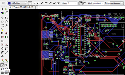

ciao, ho da poco iniziato ad utilizzare eagle, per il mio primo layout di PCB già sorgono i primi problemi.. per non creare la library di un trasformatore ho disegnato direttamente i fori con il comando "draw a via", ora però quando per fare i collegamenti elettrici clicco su "define an electrical connection" appare l'errore: "no object selected"

Non è chiarissimo il problema ma copiare e poi modificare un componente di una libreria per adattarne le dimensioni alla proprie esigenze è questione di minuti e ci si risparmia un sacco di grattacapi, oltre a poter poi riusare il componente successivamente.
Invece di prendere scorciatoie, perché non cerchi di capire come lavorare con le librerie?
Se vuoi usare un cad per PCB devi comunque imparare a gestirle ...

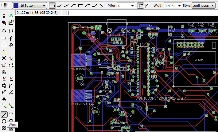

Devi scegliere "wire", in questo modo puoi disegnare liberamente, così come il cerchio e il poligono nella stessa zona del menù. Come vedi, in alto puoi scegliere il layer da disegnare, lo spessore del tratto e il metodo di tracciamento. Mi pare che cliccando con il tasto destro del mouse mentre disegni cambino "al volo" gli angoli della linea.
In questo modo non viene definita una connessione topologica, questa infatti va impostata in modalità schematic ed è quella che l'autorouting cerca di effettuare.

marioursino ha scritto:In questo modo non viene definita una connessione topologica, questa infatti va impostata in modalità schematic ed è quella che l'autorouting cerca di effettuare.
Aggiungerei anche che in questa modalità viene meno il controllo della corrispondenza tra schema e layout, quindi sta all'utilizzatore prestare attenzione a non commettere errori.
