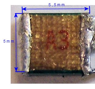

Salve,
che valore ha questo condensatore SMD siglato A3?
Grazie.

ma mi viene un dubbio... ma è un condensatore???

Ma nel punto dove l'hai tolto cosa c'era scritto sulla scheda?
Di solito sulle schede, per quel che ne so, c'è una sigla tipo R(resistenza) oppure Q(dovrebbero essere i transistor) oppure C(condensatori).

sulla serigrafia c'è C18 ma la cosa strana che su un polo c'è C18A e su un altro polo c'è C18B ????

si trova su un apparecchio vecchiotto, che genera una radiofrequenza a 1 MHz 600Vpp per trattamenti estetici

E' un condensatore a film. Difficile dire il tipo di dielettrico, ma quasi certamente PET. La marcatura segue il codice EIA nel quale la lettera indica il valore in pF e il numero è l'esponente della base dieci del moltiplicatore. A3 significa 1.0 x 10^3. Il valore è 1 nF. Il case è un 2020. E' impossibile stabilire la tensione di lavoro che comunque sarà alta viste le dimensioni e il valore capacitivo. Almeno 100 V. Data la variabilità di marcatura tra i vari produttori, la scelta migliore è misurarlo o dedurne il valore dallo schema elettrico.
