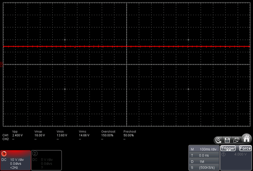

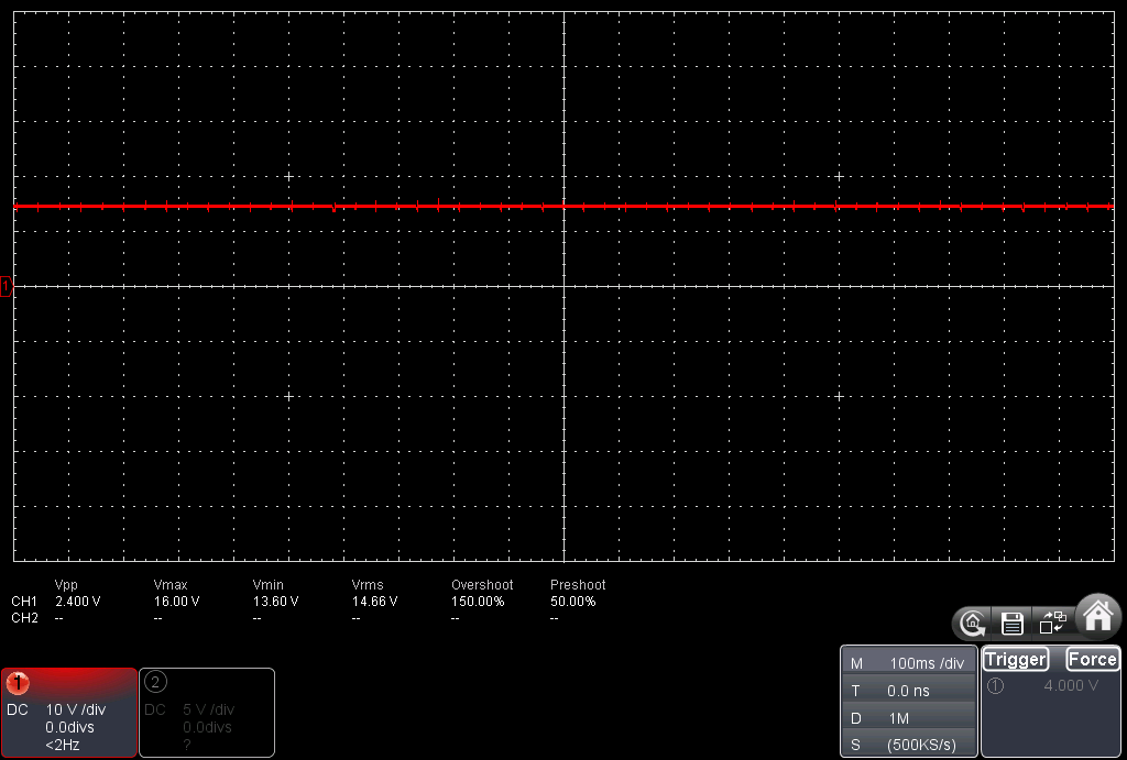

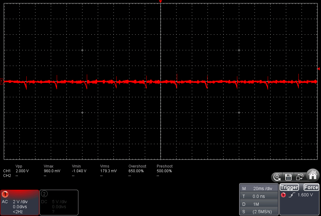

Ciao a tutti,
sono finalmente riuscito a "mettere le mani" su una machina aperta dal mio amico meccanico.
Mi sono portato l'osciolloscopio e sono riuscito al leggere il segnale al quale si vuole "attaccare" per il contagiri.
E' vicino al blocco delle candele, va dalla centralina alle bobine (prendere il segnale da qui è una specifica di progetto).
Quello che ho misurato è abbastanza diverso dalle mie aspettative e da ciò che mi aveva detto il meccanico.
Ho visto che su quel cavo è presente una tensione continua a 12V, più un segnale di circa 2 o 3 Vpp di dinamica, formato da picchi.
Dovrò leggere questo segnale, e sto pensando a quanto possa essere realmente affidabile, e soprattutto come evitare i disturbi già agendo sulla parte analogica.
Vi allego 2 screen del segnale e vi ringrazio in anticipo per i vostri consigli.

Più che dei consigli sono perplessità, a me sembra che tu abbia misurato solo dei disturbi.
Perché non hai regolato meglio l'oscilloscopio per vedere la traccia a pieno schermo? O magari solo la componente c.a.?
Comunque, qualunque centralina, qualunque sistema di accensione, da qualche parte ha il pilotaggio della bobina. Basta collegarsi a quello.

Candy ha scritto:Più che dei consigli sono perplessità, a me sembra che tu abbia misurato solo dei disturbi.
E mi sono proprio collegato a quel cavo lì.
Non ho capito come mai mi trovo un segnale continuo sovrapposto a quello che volevo misurare.
Ho fatto la misura in AC, e purtroppo quei picchi misurati sono l'unica cosa che ho visto (ma sono circa a 50 Hz, quindi...).
mi sembra molto strano.
Se vuoi qui puoi spulciare un po' di informazioni che magari potrebbero essere utilihttp://www.pcbauto.it/supporto/index.php.
Secondo me c'è qualcosa di sbagliato nell'immagine postata da te, non se riesci a ripetere dei test con una taratura migliore dello strumento forse possiamo valutare meglio il da farsi.
